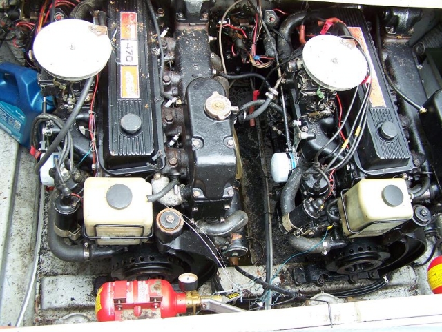

Mercruiser 470....  quatre cylindres.    C'est quoi ça   ?     Image
Question qui semble ridicule, mais comme dit précédament, ce n'étais pas ma première préoccupation.
Donc....  Le précédent propriétaire m'avais annoncé : 2 X 170 cv.
J'ai cherché sur le net....  La réponse la plus courante est 130 cv  ?
Mais il semblerais y avoir plusieurs modèles.
Y à il une plaque quelque part ou un moyen d'identification.
Autre énigme....   J'voit pÔ d'alternateur   ?  ?  ?
Sont-ils manquants ou serai-ce un montage particulier  ?
Encore sur le net, j'ai du voir qu'il y avais des problèmes de charge sur ce modèle.
Ça pourrais donc s'expliquer  !

bonjour,il est de quel
Message par moonraker »
il est de quel annèe t'on bateau ?? je penche pour un quatre cylindre 3 litres.

Si ce n'est qu'apprés investigations, pour la charge ce sont des sortes de dynamos intégrés dans les poulies en bout de vilo. Avec régulateurs refroidis par eau ! !
