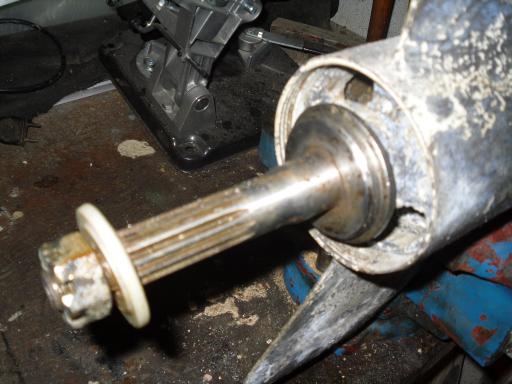

 depuis  5 jours j'essais d'enlever la turbine
mais rien à faire dégrippant plusieurs fois par jour
j'essais de forcer petit à petit mais rien n'y fait
en pricipe elle est juste enfiler sur l'axe
donc si vous avez idées ou solutions

Concernant la turbine, elle
Concernant la turbine, elle est effectivement enfilée sur l'axe avec une clavette. La corrosion  et le temps passé en inaction fait qu'elle est collée sur l'axe et la clavette.
Le dégrippant c'est bien, mais essaies de chauffer doucement avec un décapeur thermique.

Bonjour Papy 69 En
Message par dk_sea »
Bonjour Papy 69
En chauffant ( avec une lame à souder pas de décolleur thermique)  l'axe (avec le dégrippant mis depuis quatre jours)
c'est venu.
C'était juste bien grippé
l'axe n'est pas attaqué par la corrosion
Merci pour ton aide

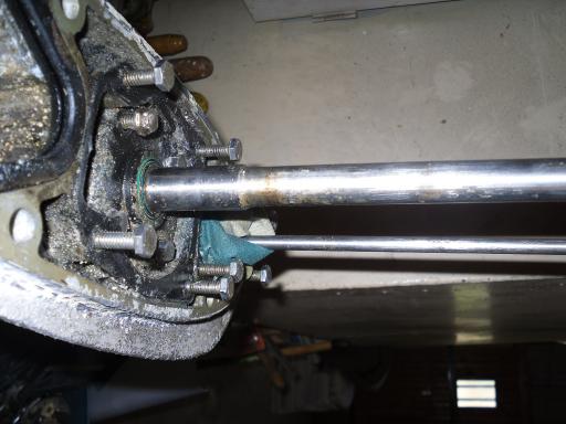

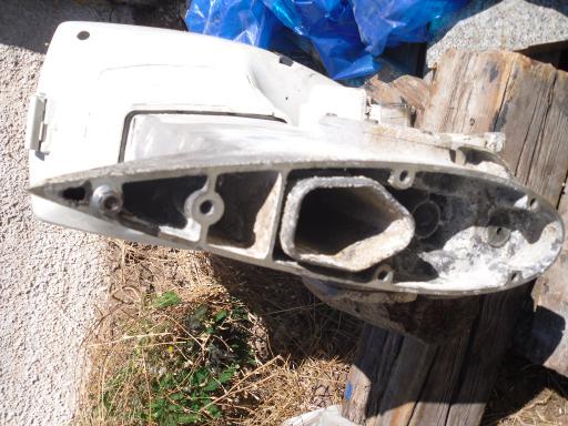

Hé bien après la turbine elle même
c'est dessous que ça coince
un petit capot noir avec quatre vis filetée une seule est venue pour l'instant mon vrai problème c'est du neuf et demi j'ai pas encore la clef je charge en WD 40 en même temps que la culasse les axes de l'embase sont entartrés mais non corrodés (voir photo) sur les trois vis de vidange de l'huile embase seule celle du milieu c'est dévissé l'huile qui est sortie était très propre pas d'eau pas de dépôt c'est plutôt de bonne augure la partie basse du moteur ( ou se joint l'embase) est entartrée mais pas corrodée (voir photo) bien sur vos commentaires m'aiderons dans mon jugement et ma façon voir @++ dk

Beaucoup de vis et ecrous sont en pas Americain.
Pour les vis de l'huile d'embase, je ne suis pas sur qu'il y en ai 3.  Je pense qu'il y en a 2 et la 3ème est une vis de rinçage (eau).
Effectivement le fait qu'il n'y ai pas d'eau dans l'huile est bon signe.
Bonne continuation
