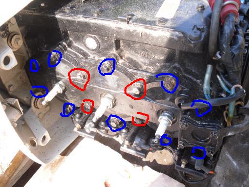

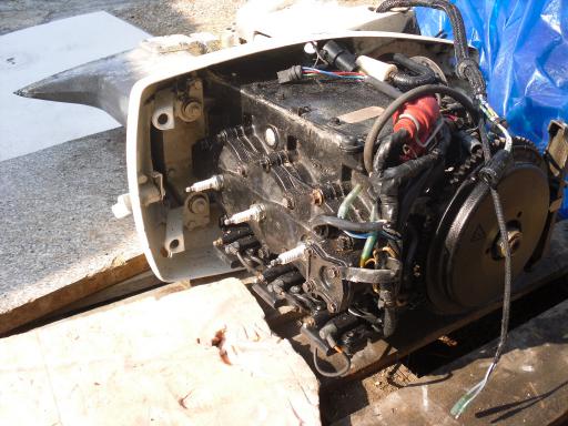

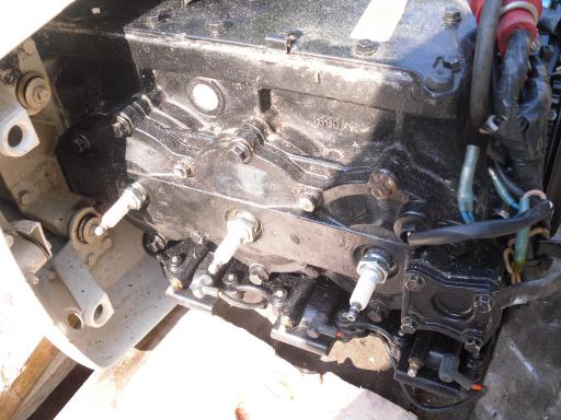

salut VD voila des clichets
Message par dk_sea »
salut VD voila des clichets de la culasse en rouge ceux qui refuse de céder j'ai essayer de mettre une clef à pipe dans un tube de fer de 1 mètre pour m'aider mais rien , j'ai essayer de marteler (doucement ) la clef pour faire un peu clef à choc mais rien je m'est aussi d'autre vue @++ dk

Il est possible que ces 4
Message par V.D. »
Il est possible que ces 4 boulons tombent dans la partie du moteur ou ce fait le refroidissement et ou passe l'eau et qu'ils se soient gripper de l'interieur.
Essaie le degripant.  Met en plusieurs fois par jours et retente le desserage dans 2 ou 3 jours.
Parfois aussi il suffit d'essayer de les reserrer un peut pour les debloquer mais je pense que tu as du essayer.
