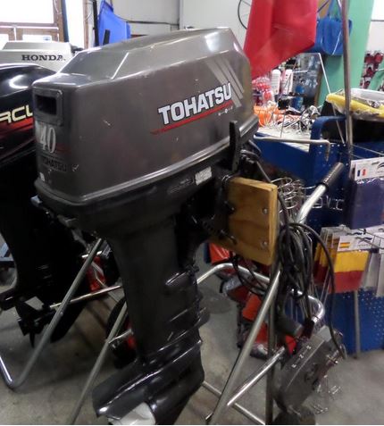

Bonojour à tous,
Nous avons trouvé ce moteur d'occasion. C'est une personne que je connais qui le vend, donc je ne suis pas inquiet, il ne doit pas y avoir de vice caché. Que pensez-vous de cette configuration ?
Merci.

Il faut soit trouver la fiche
Message par KOFFE »
Il faut soit trouver la fiche constructeur qui indique la puissance maxi, soit demander aux affaires maritimes, ils ont les puissances maxi pour chaque bateau.

C'est jamais notifié sur la
Message par Le barbot »
C'est jamais notifié sur la carte de navigation , mais sur le la plaque constructeur inscrit sur la coque .
