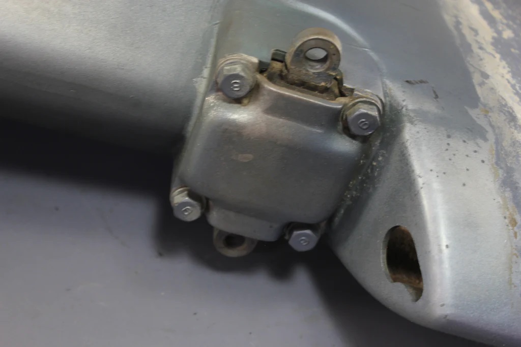

Message par tipousse50 »
https://zupimages.net/up/23/25/mlw5.jpg
bonjour à tous,j'ai une question toute bête. j'ai une piece sur le fut du moteur où un bout d'alu c'est cassé. oui mon moteur en perd mais en même temps il a 36 ans donc il a bien vécu. je projette son remplacment mais j'aimerais savoir ce que c'est que cette piece et ce qu'il y a derriere .c'est une piece carré avec 4 boulons sur le devant du fut du moteur avec un petit cable fixé dessus..je ne me suis jamais posé la question. cela fait environ 10 ans que je l'ai et je n'ai quasi jamais rien fait dessus.un yam 2 temps donc logique.voici une photo prise en mer.

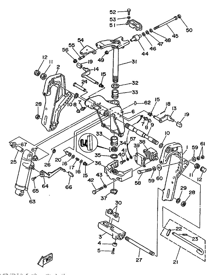

sur les vue eclatees on voit mal

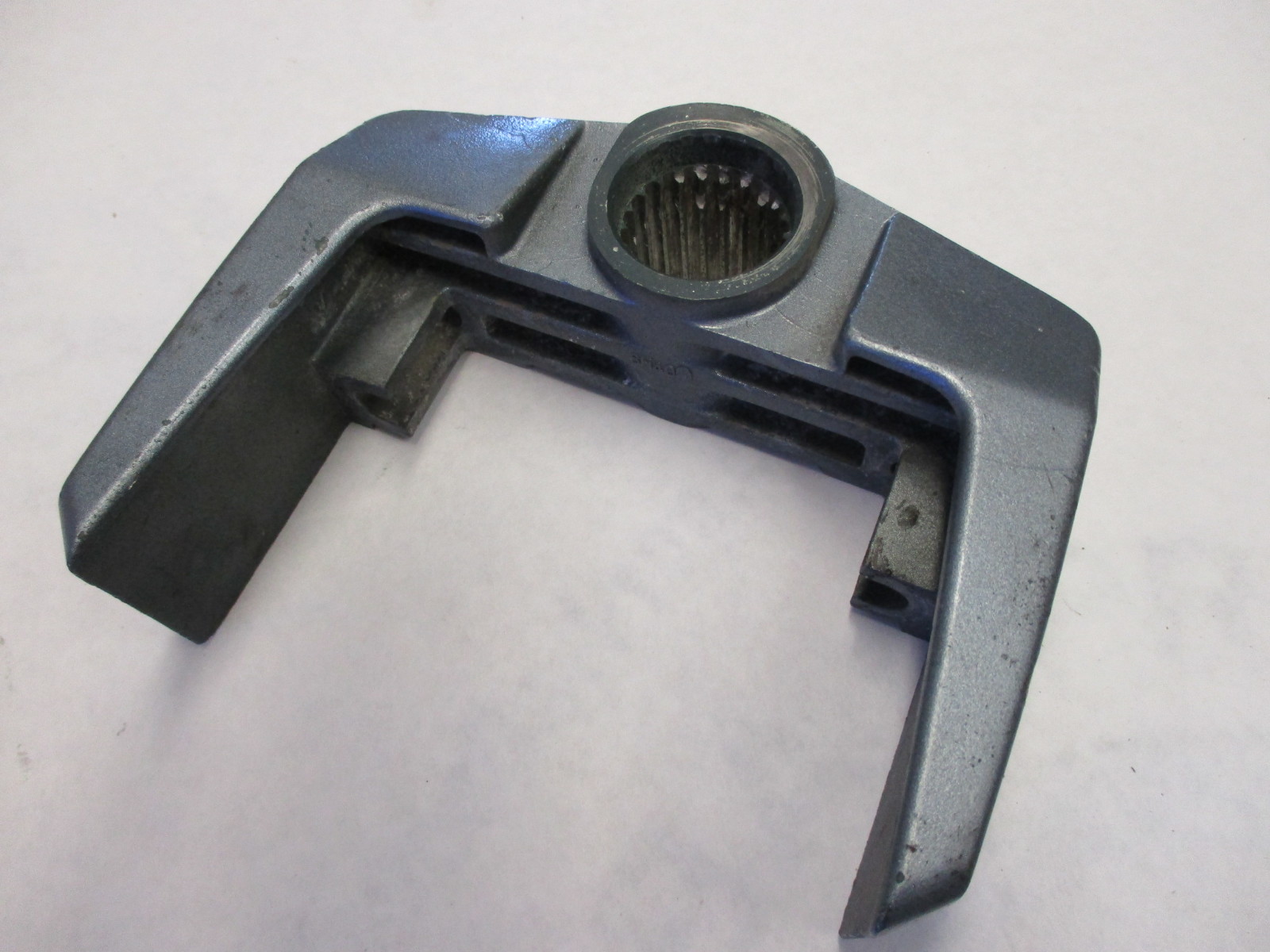

Je pense que la pièce s'appelle
Boitier silent - bloc inférieur
référence 6H4 -44551-00-EJ
en neuf cette piéce vaudrait 150 $

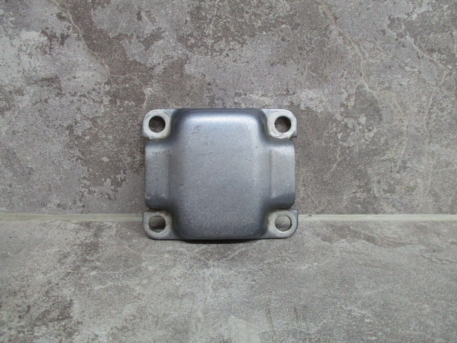

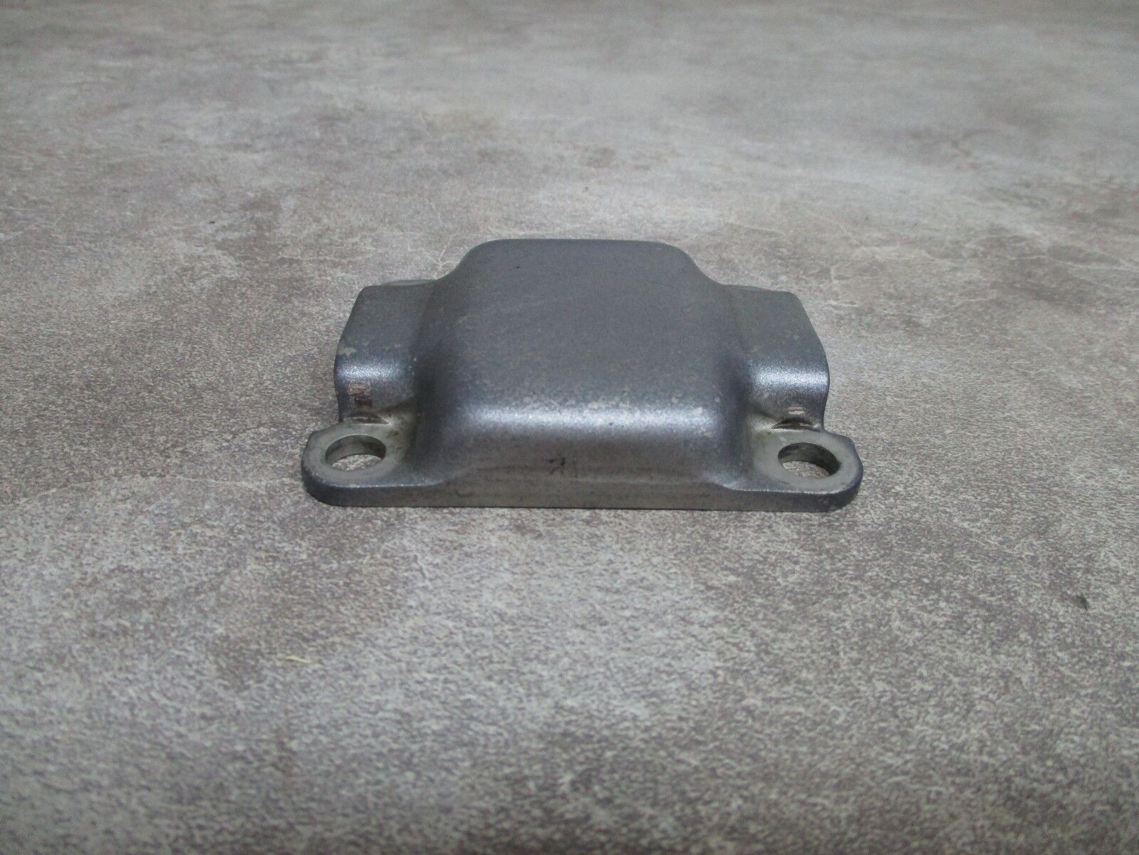

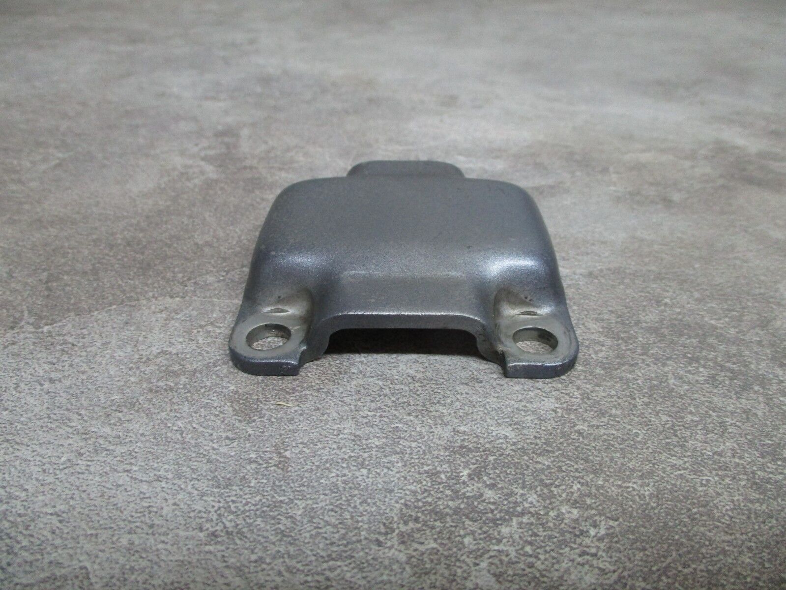

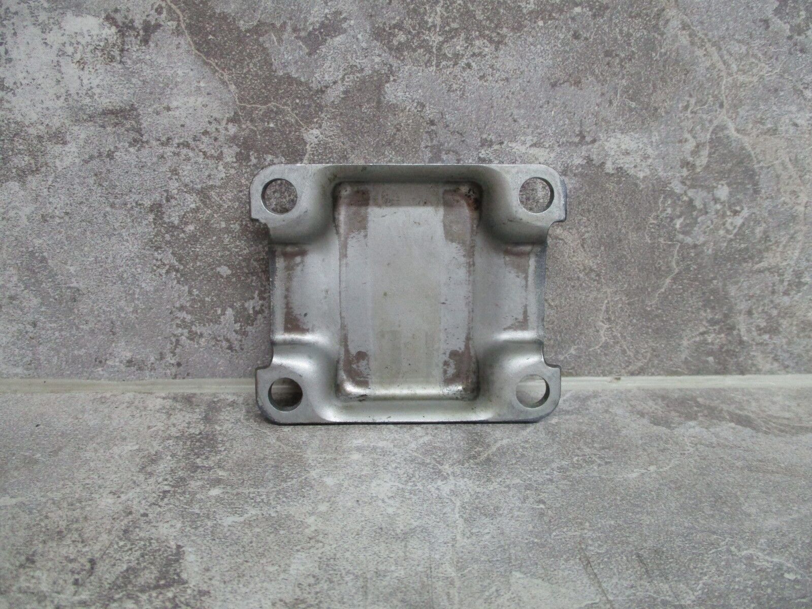

peut etre cette pièce
6H4-44553-001 COUVERCLE, SUSPENSION INFERIEUR
ci joint images

Exactement et surtout ma
Exactement et surtout ma question qu'y à t il derrière.??
Messages : 22

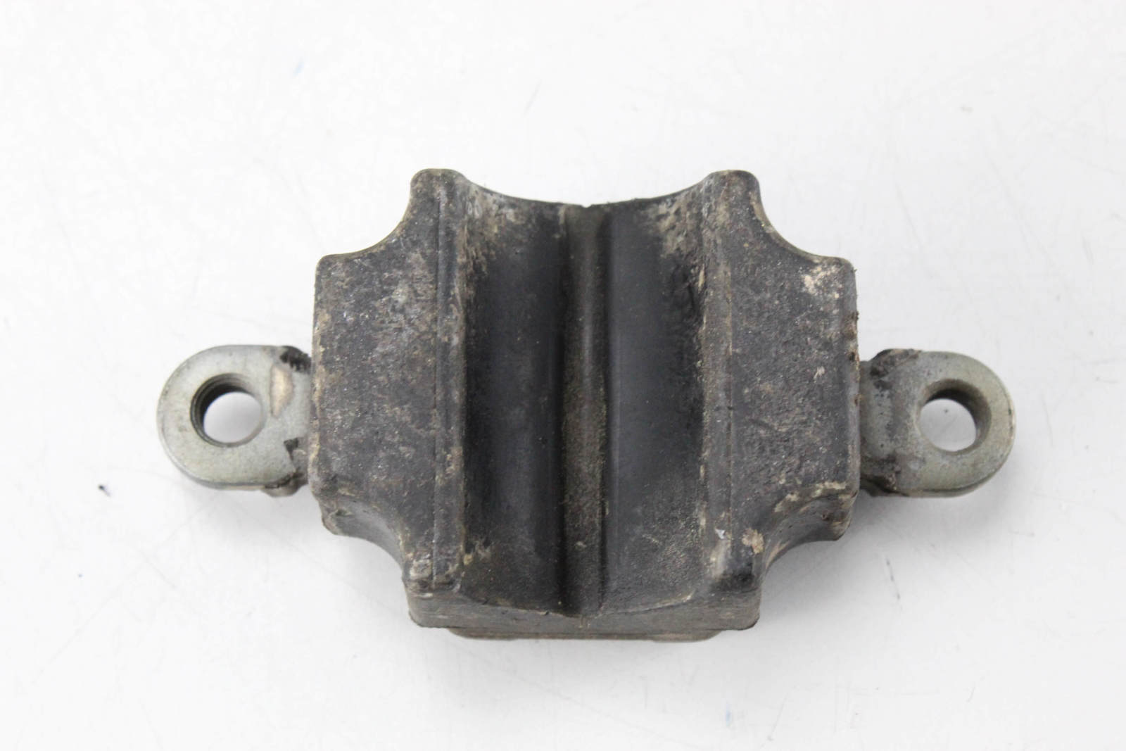

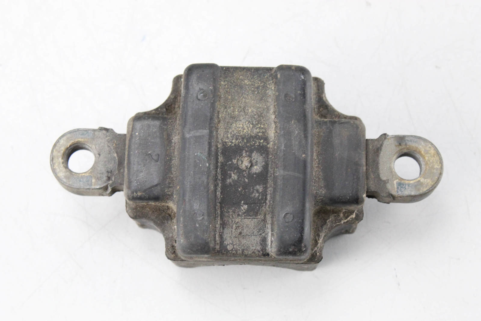

ci joint des images pour
Message par papito »
ci joint des images pour mieux comprendre le montage
Derrière se trouve un silent bloc
