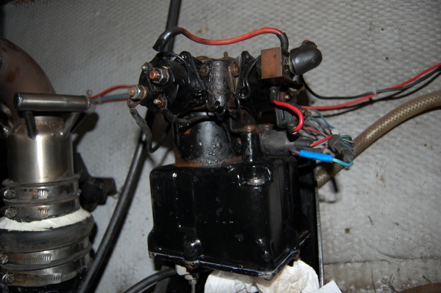

J'ai un probléme avec le trim sur une embase alpha one ancien modèle, an 1979, l'embase monte mais ne veux plus decendre, j'ai démonté la pompe, nettoyé et remonté pas d'amélioration, si quelqu'un peut m'aider, merci
bonjour peut etre un claper
bonjour peut etre un claper coincer!!! tu aurai une photo de ton systheme je suis pas mecano mais si une idee me vien et l'année du model aussi come ca on poura faire des recherche sur un plan detaillé a+
j'ai nettoyé tout les
j'ai nettoyé tout les clapets et toutes les billes a l'intérieur de la pompe, tout parait normal, pas d'usure anormale, j'ai essayé de changer le tarage des clapets, aucun résultat, l'embase monte mais ne descend pas,je joint une photo de la pompe
bonjour, merci pour la
bonjour, merci pour la réponse, j'ai nettoyé tout les clapets et les billes, j'ai essayé de changer le tarage des clapets, ( démonté 6 fois de suites car il faut a chaque foi ouvrir la pompe pour changer le tarrage d'un clapet), et pas d'amélioration, je joint une photo de la pompe,
