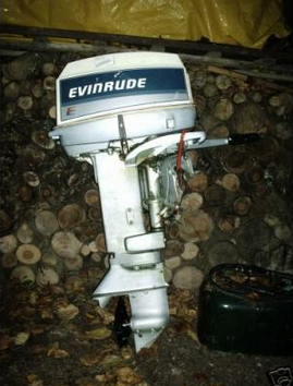

Je comprends a peut pres tout. Je suis sur cette occasion, qu'en pensez vous?
http://www.leboncoin.fr/equipement_nautisme/671073766.htm?ca=2_s

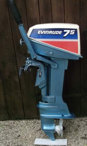

il a l' air propre .... mais ça ressemble bien à un arbre court Image

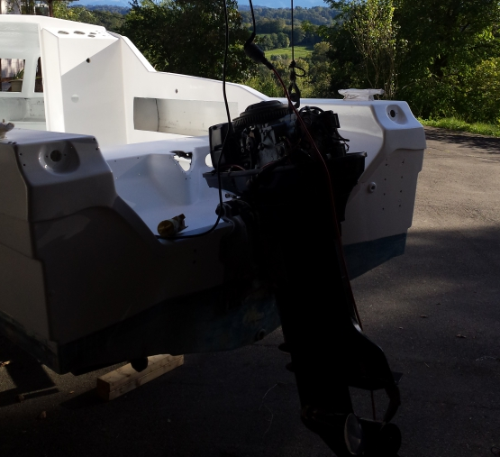

Bon.... alors je ne sais plus. photo 1, arbre court et photo 2, extrait de l'annonce. Il y a quand même une différence, non???
Apres, sur ma coque il y a déjà des trous placé a tribord.... je sens bien que c’était pour ça...... photo 3 :)
