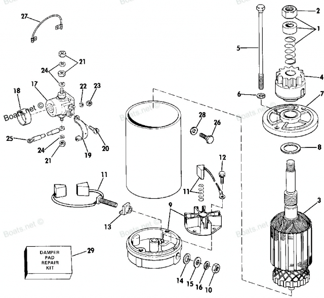

Bonsoir a tous, je viens une fois de plus vous poser une question. Le demarreur de mon evinrude 50Cv a un petit souci. En fait il tourne parfaitement sauf que le pignon n'est pas entrainé. En gros, il monte bien le long de l'axe, s'enclenche dans les temps de la couronne du moteur. Tout va bien sauf que l'axe tourne mais pas le pignon qui reste fixe. Je ne sais pas si je me suis bien fait comprendre... donc qu'en pensez vous?

Bonjour,Je ne vois pas le
Je ne vois pas le ressort entre la base de l'axe et le pignon ?
IL me semble de mémoire  que ce ressort existe ....
D'accord avec Oyster, il
D'accord avec Oyster, il manque ce ressort qui maintien le pignon en position maxi, actuellement il doit ne pas monter assez pour être entrainé par l'axe.

en fait il n y a jamais eu de ressort entre la base et le pignon. Il y a bien un ressort mais entre l ecrou et le pignon.... j ai l impression que le pignon est rquipe d une sorte d embrayage et qui maintenant patine. merci a tous!
bonjour ci joint éclaté
ci joint éclaté de principe pour démarreur
