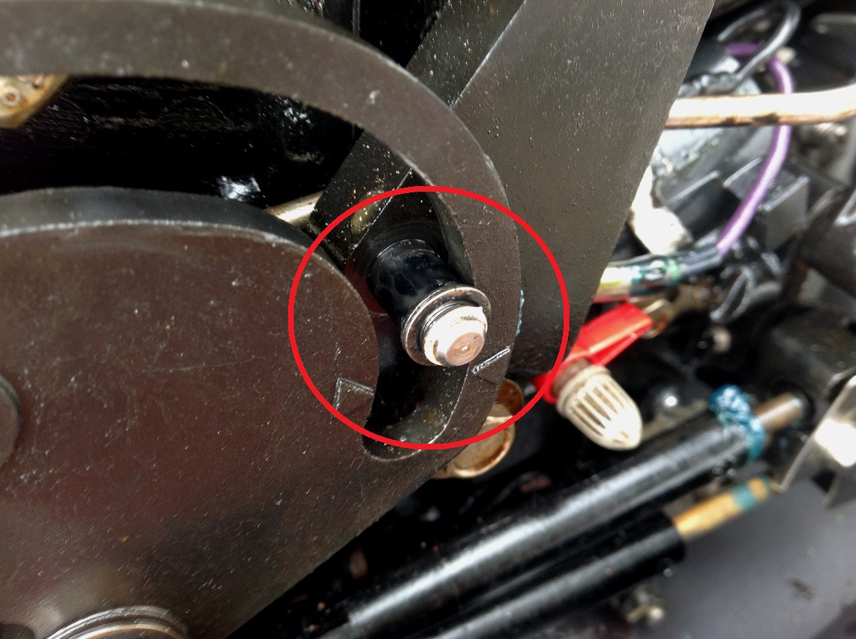

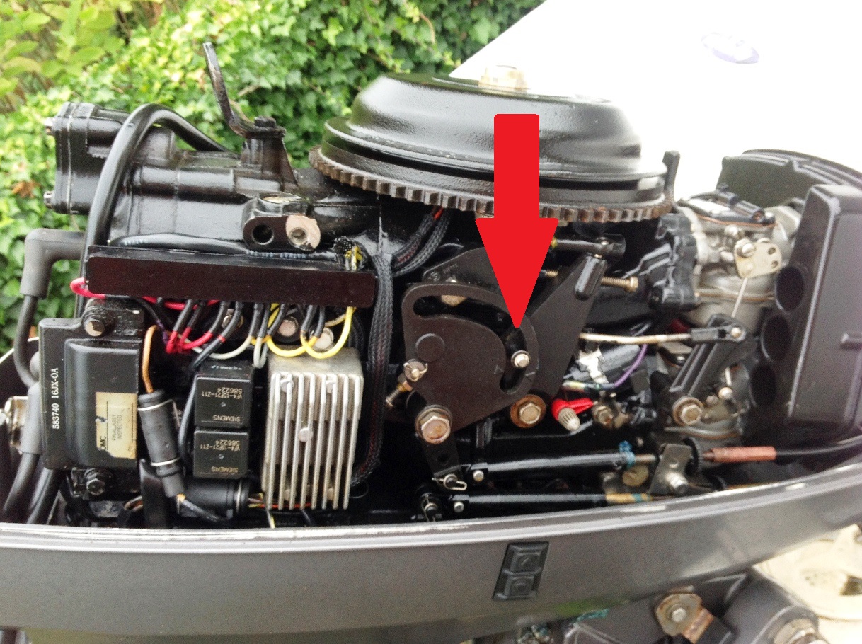

Je viens de me rendre compte qu'il manque une petite "rondelle", plutôt une sorte de manchon probablement en nylon, sur la commande d'accélérateur de mon Johnson 50 ch 2 temps de 1999.
Du coup, le papillon du carbu n'ouvre pas à fond.
La consommation de carburant est plus faible, la puissance aussi !
Savez vous si je peux trouver cette pièce quelque part ?
Ou dois-je la faire tourner ?
Merci à tous !
Pierre

Je ne vois pas en quoi une
Je ne vois pas en quoi une rondelle supplémentaire ou un manchon /rouleau augmenterai l'ouverture des volets des carbus ,
je pense plutot à un réglage de bielette ou vis de butée ou voir aussi le cable de commande d'acceleration

Vu la cinématique de la
Vu la cinématique de la commande, un manque de 2 millimètres représente un angle important sur la papillon.
Pas forcément visible sur les photos mais bien réel !

La pièce a pour référence
La pièce a pour référence 0432572, disponible par revendeur BRP Evinrude qui veux bien se donner la peine de la commander.
