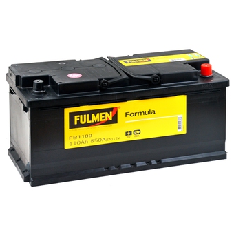

Bonjour à tous !
Mon mécano a remplacé l'une des batteries qu'il considérait comme HS. Du coup il a mis une 105 ah. Je me retrouve avec une 105 et une 110 ah...
C'est grave, docteur?

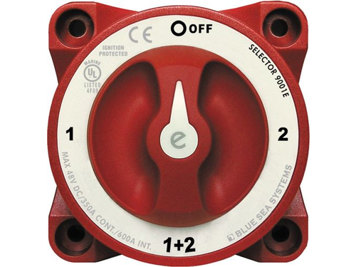

d' autre part à quoi servent tes 2 batteries ?
couplées pour le meme usage ( histoire d' avoir plus de puissance  ) ?1 demarrage et 1 de servitude ?y a t il un repartiteur de charge ou selecteur batterie 1 / 2 ou les 2  ???
en fonction des reponses,
OUI il peut etre grandement conseillé ( pour ne pas dire obligatoire ) de changer la 2eme batterienon, ça peut attendre pour changer la 2eme batterie .Apres, .... on peut se dire qu' il serait "logique" de changer en meme temps les 2 batteries, car si l' une a du etre changée, ce sera bientot le tour de la seconde ...
Peser le pour et le contre  .....entre
le cout d' une nouvelle 2eme batterie et  ...le risque et les conséquences d' une panne ....

Ski Wake, ce sont deux
Message par Pierre1953 »
Ski Wake, ce sont deux batteries au plomb, servitude et moteur + séparateur coupleur... En gros comme sur les photos.
Ce n'est pas un problème de prix, je penses en racheter une neuve avant l'été.
C'est juste pour avoir une idée des conséquences concrètes...

Aucun soucis que les
Message par welson83 »
Aucun soucis que les ampérages soit différents ma batterie servitude est plus grosse que celle de démarrage .Par contre il est vrai que si l'une était naze , la deuxième devrait suivre ....
