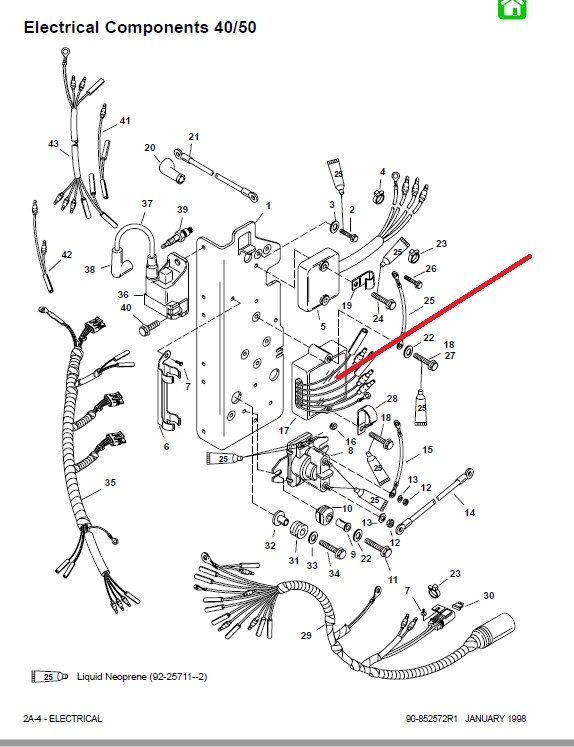

Bilan de l'histoire.
Message par penfeld »
Batterie changée et de ce côté là tout va bien maintenant.
Comme dit précédemment, j'avais bisouillé les connecteurs du régulateur et depuis j'avais enfin une tension conforme, c'est à dire 14v environ...
Hier sortie en mer un peu plus longue et à nouveau des pointes jusqu'à 18v ce qui fait vraiment beaucoup. je crois que je suis bon pour acheter un nouveau régulateur référence 815279t5 qui d'après un revendeur est prévu pour encaisser 16A alors que le mien est prévu pour le 9A.
Ca ne va pas être évident à installer tout en étant au ponton...
pour le démontage du régulateur il  faudrait démonter 2 vis de  6 mm
si vous le faite vous mème prenez le temps de noter les couleurs des fils
et l emplacement du régulateur
