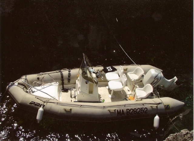

Salut tout le monde, je pense que je suis pas trop dans la bonne rubrique mais je ne savais pas ou poster ma demande!
En fait je voudrais réaliser mio même une planche pour faire un bain de soleil sur mon pro open (zodiac) et je me demande quel est le meilleur matériau?
On m'a parlé du bois ctbx (un truc comme ça!) ou d'un plastique peut etre plus léger et peut plus cher aussi.
 Je suis preuneur de vos conseil avisés!!
 Merci, @+

ctbx contreplaqué exterrieur c'est top mais faut le traité correctement aurais tu une photo d'ou te voudrai faire ton bain de soleil  pour le plastic je ne connais pas le materiau  bon courage

Je me pose aussi la question de l'épaisseur optimum, si je veux que ça tombe bien, il faudrait que le bois ne sois pas trop épais ~10mm, pour le traitement du bois il faudrait que je le peigne avec un revetement un peu abrasif pour eviter les glissade! connais tu un truc de type?
 je t'ai mis une photo, la planche se mettrai a l'avant entre le poste de pilotage et la calle ou est rangé l'ancre.
