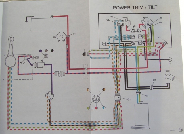

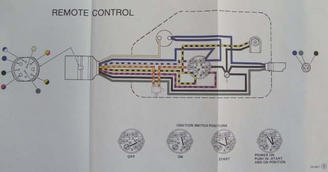

Bonsoir a tous je suis entrain de remettre en route un bon petit moteur mais le contacteur a clé est mort. Je l'ai changé pour un plus recent mais je n'ai pas de coupure moteur pour l'arret d'urgence.
Je recherche donc le schéma électrique pour comprendre les branchements.
Recherche schéma electrique johnson 2t 115cv de 1975

bonjour quelques
quelques shemas
115cv74_4cyl.doc
https://www.discount-marine.com/forum/images/post/comment/115cv74_4cyl.doc

Merci beaucoup pour votre
Merci beaucoup pour votre rapidité je vais pouvoir refaire les branchements correctement.
C'est exactement ce que je cherchais.
