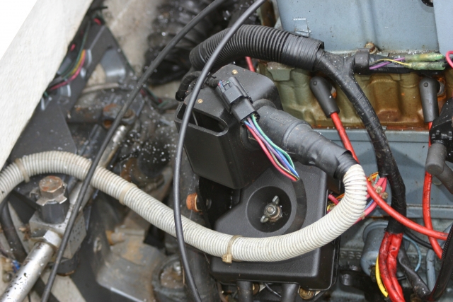

Dj, je n'ai pas tout compris dans ta réponse, je suis bon mécano mais nul en électricité auto...et bateau! J'ai joins des photos à ce post. Pourrais-tu me dire exactement de quels fils tu parles. En même temps j'apprends.
Comment puis-je faire aussi pour mettre le contact alors que le moteur n'est pas à sa place avec les faisceaux qui vont avec? Je met en route le démarreur en connectant les deux plots du relais démarreur que tu peux voir sur une des photos.
Je remercie tout le monde de son attention à mon problème.Image

Pour démarrer je suppose que tu relis sur le relais (solénoïde) du haut  le gros fils jaune et rouge avec le gros rouge en face ?
Il est très étonnant de voir que les bornes du bas des deux relais soit déconnectées !
Il faut qu'avec un multimètre tu regarde la tension qui y a sur les deux gros fils rouges qui sont connectés. Si il n'y a pas pas tension sa ne dois pas marcher !

effectivement pour démarrer sans contact je relie les deux bornes du relais en haut. Pour les deux du bas, il s'agit des 2 relais de trim mais je pense que je ne t'apprends rien. Les fils manquants font partie d'un des 3 faisceaux qui sont dans le bateau. Je suis allé regarder tout à l'heure, c'est une vraie usine à gaz.
Sur une des photos on peut apercevoir les faisceaux qui vont au moteur. Même si je trouve les fils de contact au tableau de bord il doivent se retrouver dans cette grosse broche.

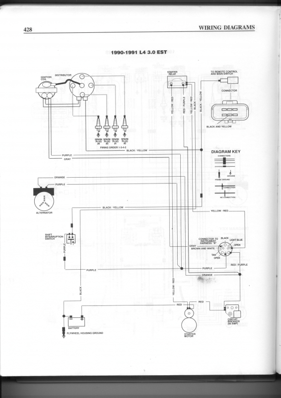

Je t'envoie le shéma électrique, peut-être pourras-tu faire quelque chose avec.

Voila ce que je pense que tu
Message par djmecra »
Voila ce que je pense que tu dois faire :
Juste 2 truc à court-circuiter et puis normalement ça doit partir !

merci de me donner des pistes. Le shunt que je dois effectuer concerne le contacteur d'inverseur. J'ai exploré cette piste sans résultats il y a 3 jours. Je vais mettre en oeuvre ta façon de faire, on verra ce que celà donnera. Je ne désespère pas de le démarrer. En tout cas merci encore de te pencher sur mon problème. Je n'oublie pas sirocco qui est très attentif et partie prenante en m'ayant envoyé des photos qui m'ont bien servi.

Je poste une photo avec les branchements à effectuer lors d'une mise en route du moteur hors du bateau. Le fil noir jaune du contact d'inverseur à mettre à la masse et le fil violet qui arrive sur la bobine d'allumage à mettre sur le plus de la batterie.
