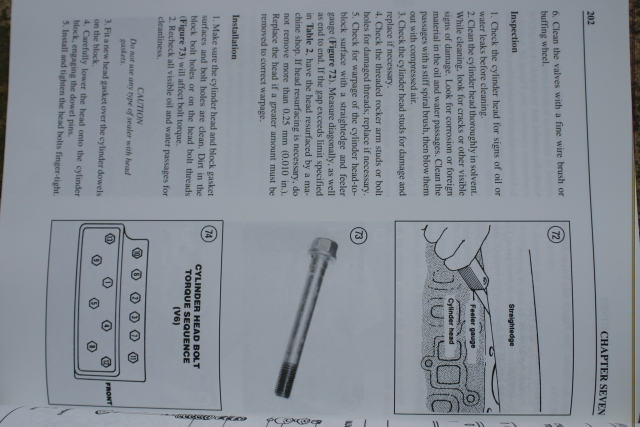

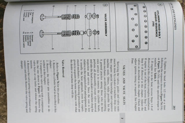

Salut dj et Moonraker,
effectivement la chemise est rayée, ça serait moi je ferais un déglaçage mais c'est une opération plus lourde qui nécessite de sortir le moteur de ton bateau. Après ce déglaçage tu vois si tes cylindres sont corrects ou pas. Si ce n'est pas le cas, comme dit Mooraker, tu est bon pour un réalésage et donc obligation d'acheter pistons et segments à la nouvelle cote.
Il n'est pas facile d'après les photos de voir exactement ce qu'il en est. Si tu connais un mécano, même sur automobile, n'hésites pas à lui demander son avis.
Ton graissage est-il correct?
Je te joins de nouveau des photos plus nettes.
A plus.
