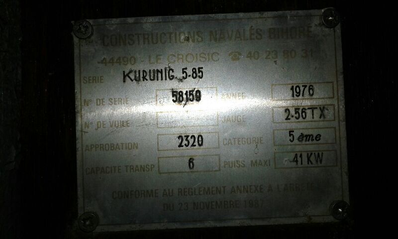

Sauf que sur la plaque
Sauf que sur la plaque CONSTRUCTEUR, est mentionné puissance maximum 41 kw soir 55 cv.
Mon frère utilise le même en bateau de servitude portuaire motorisé par un 50 cv...m
Et puis ce sont des coque semi planantes ! Nah !
