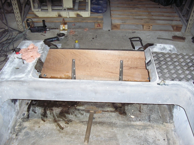

J'ai passé mon permis eaux intèrieures l'an passé et j'ai passé l'année à retaper un vieux 4m50 evinrude playmate (d'origine c'est un inboard 2 temps V4 de 90cv),je l'ai transformé en hors bord n'ayant pa sle moteur d'origine pour cela j'ai fabriqer un tableu arr complet (tole inox de 4mm et bois imputrescible de 35mm recouvert par 5couches de résine, çà tient !!!).
J'ai donc installé un evinrude ski twin de 40cv datant de 1971, j'ai refait l'allumage(rupteur calé à 4 dixième),refait la pompe à eau,le carbu, bougies neuves etc mais mon moteur donne des pets au ralentit comme si l'allumage se coupait, çà fait broum broum broum ping broum broum... mon réglage de carburation semble bon , l'essence arrive bien l'allumage est neuf je n'arrive pas à comprendre et dès que j'accélère çà passe.
