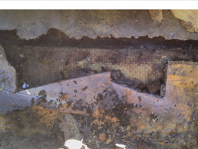

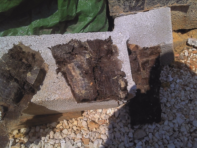

bonsoir a tous je vien d'allé chez un ami qui vien d'aquerir un bateau alors la marque je sais pas du tout c'est pas vilain et ca ressemble a un rocca cobra mais j'ai pas relever de plaque constructeur dessus enfin il me dis tien regarde j'ai des copeaux qui sorte de l'evacuation derriere vous voyez la ou on met ce fameux bouchon donc certe il a du bois tres tres humide qui s'effrite en regardant de l'interrieur ou un accé est possible on vois une couche de fibre bois (apparement) et apres ben c'est la coque et evidement par dessous c'est souple alors la est la question normal ou pas normal parce que la moi je sais pas du coup je me confis a vous pour lui voir si il rappel le gas qui lui a vendu la coque ou il fais des frais vous me direz il la payer une bouché de pain mais bon si il doit s'en tirer a 2000euros de frais que pense pas que ca soit interessent la prochaine fois je fai une photo.

Je pencherai soit : pour le tableau arriére dont le bois est mort, afin de vérifier, enlever le moteur, la contre plaque alu intérieure, celle en bois à l'extérieur le cas échéant, les vis et boulons qui pourraient traverser le tableau afin de faire un bilan sur son état....Si c'est ça y a du taf ! pour une partie du pont qui se délamine, vérifier dans les coffres, trappes, console et regards si le le plancher est mou.....
Avec le doigt tu peux déja te faire une idée en frottant le contour intérieur de l'évacuation
Sache quand même que du bois qui sort par ce bouchon n'est jamais trop bon signe Je parle en connaissance de cause pour avoir retaper plusieurs bateaux.....
au vus ce que tu me dis ben il est bon soit pour ouvrir complet soir de le ramener c'est le tableau qui me semblai pourri mais bel et bien sa coque sous le plancher tu vois ou je veux dire!!! je pense que oui j'ai oublier quand j'ai sonder la coque par dessous ondirai quelle tremble rien de rigide je suis pas expert donc je sais pas si les coque resine sont toutes pareilles?
Il te faut être plus précis car c'est très difficile à comprendre ! Tu parles de bois qui sort, de pont, de coque molle....... Si tu sens que la coque est molle en passant ta main dessous c'est grave car c'est toute la structure du bateau qui doit être fragilisée.....

Demain ce qu'il te faut faire : -Une ou plusieurs photos -monter dans le bateau, avec le genou appuyer sur tout le pont pour trouver des zones molles, fissure, crevasses...... -Vérifier le tableau arriére comme cité ci-dessus Ne pas hésiter à se glisser sous le bateau avec si nécessaire une lampe pour détecter toutes fissures, trous, parties molles......réparations suspectes(mastic, colle, strat....) - Relever le bateau en arriére à son maximum bouchon de nable ouvert évidement et voir s'il a beaucoup d'eau qui en sort @+
un tableau AR dont le bois était bien pourri j' ai connu sur un dignhie de 5 m de mon club de glisse .... Maintenant il est tres costaud ..... ( fait par un pro serieux en region Parisienne ) mais le compte cheque a été delesté de 1 5oo roros .... faut savoir ce qu'on veut . mais dans mon cas , j' etais sur que le reste de la structure etait "nickel" ... de ce que j' en lis dans tes interventions , il semble qu' il y ait un doute ... un gros doute ... Bref, meme achetée pas cher la coque ne vaut peut etre pas cela ....
