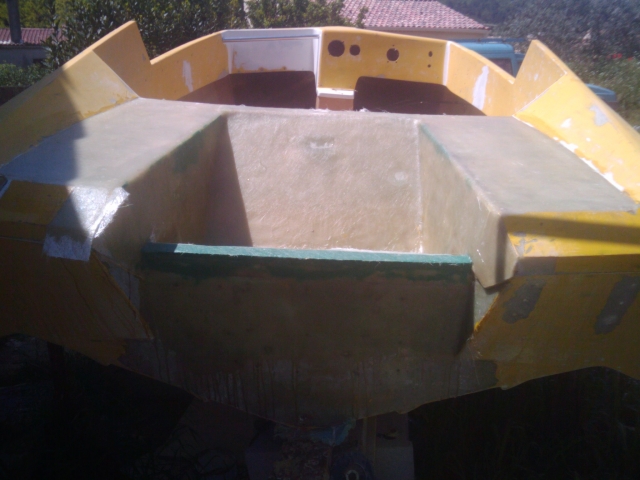

Te prends pas la tete avec le mastic de finition, tu ponces ta fibre au 80 ou 120 puis tu gel coat et ensuite tu ponces ton gelcoat,le résultat est nickel!
Juste avant d'appliquer la couche de gelcoat je passe de l'acétoneavec un chiffon ca réactive la résine...
Bon courage

salut daytona merci pour ton astuce en fait je vien de faire un aquisition merveilleuse une ponceuse rotative vibrante et la je me dis je me suis fai grave ch...er a poncer avec un restangulaire vibrante  enfin bref j'ai bien investi et la ben avec l'histoire du gelcoat  qui ce fini vu que je vien de decouvrir que mon bateau ben c'etai pas de la peinture mais du gelcoat jaune vu que en dessous y la resine ca  resou tout les soucis je vais pouvoir attaqué la finition ca me soulage je reprend confiance en l'avncement du chantier !!!
