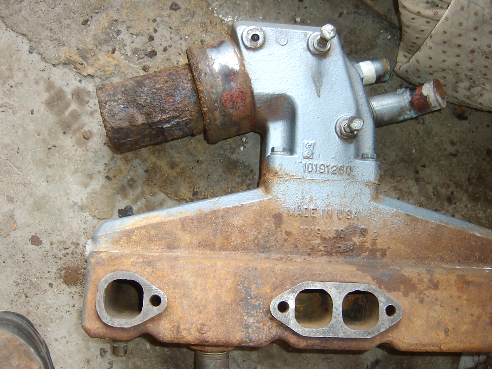

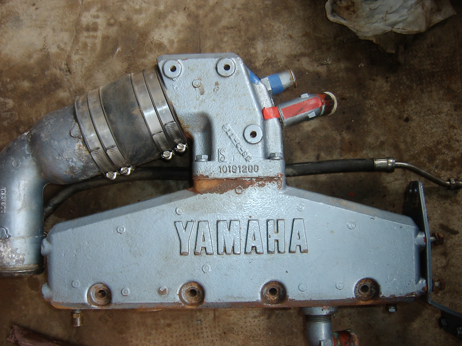

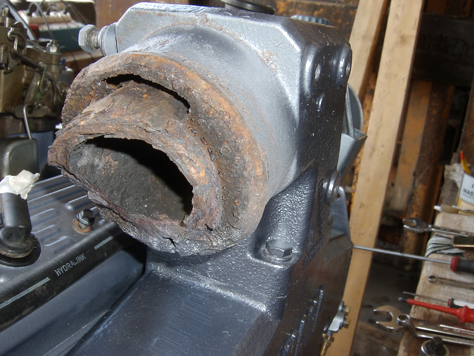

remplacement des coudes sur un V8 5,7l in-board YAMAHA
celauria
Messages : 12
Inscription : sam. juin 28, 2008 7:46 pm
Message par celauria »
Il semble compliqué de trouvé des coudes avec les mêmes cotes que ceux d'origine. pour le moment on m'a dirigé sur le remplacement des coudes et collecteurs, sauf que ça impose beaucoup de modifications sur les durites d'entrées et sorties d'eau et sur les fixations d'accessoires comme le filtre à essence, boitier d'huile de direction, et commandes moteur etc... Quelqu'un a-t-il déjà franchit ces difficultés ?
