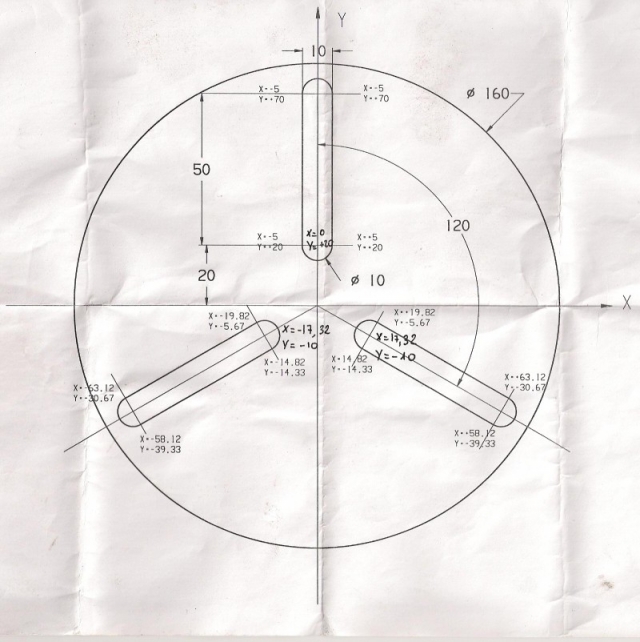

et le plan pour l arrache volant
je ne pense pas qu il y ait beaucoup de changement
