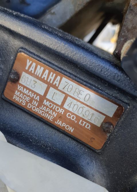

Bonjour CrisCat
Je suis nouveau sur les forum de Discount marine,
Je recherche depuis un bon moment la notice d'utilisation et d'entretien de mon moteur Yamaha de 70CV autolub de 1984.
Je lis vos échanges et je me demande si tu aurais cela.
Merci pour ta réponse
