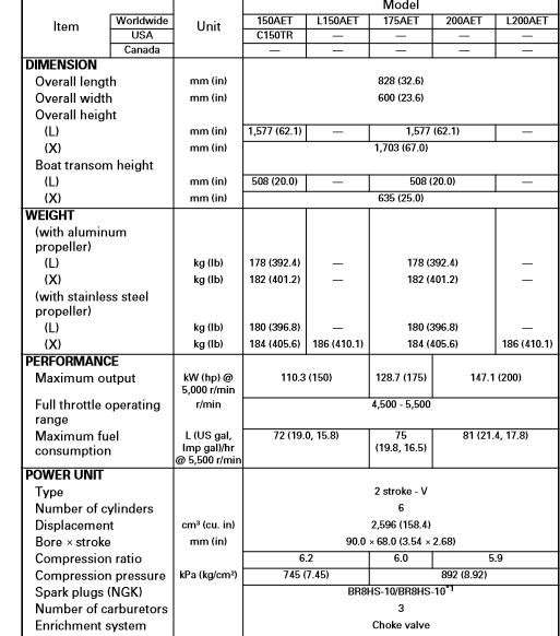

Quelqu un peut il m aider en me précisant le taux de compression que doit avoir un
200  CV Yamaha 2 temps de 2002 ?
Connaissez vous l écart maxi tolérable  entre le cylindre le plus haut  et le plus bas ?
Merci par avance
ci joint copie d'écran pour un 200 cv

Merci pour votre aide
Ceci est le taux fiche technique constructeur ?
Quel est le taux de compression minî?
Quelle différence maximum je dois avoir entre le cylindre qui a le plus haut taux et
celui qui a le plus bas ?

Message par barbe bleu »
de mémoire à partir d'1 bars d'écart entre les cylindres démontre un soucis...
