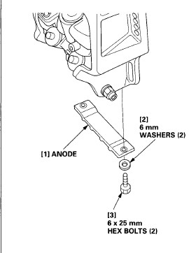

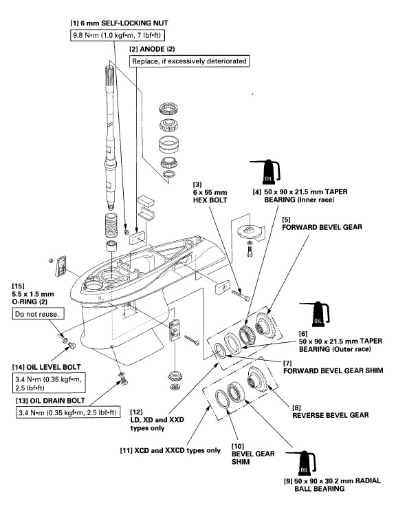

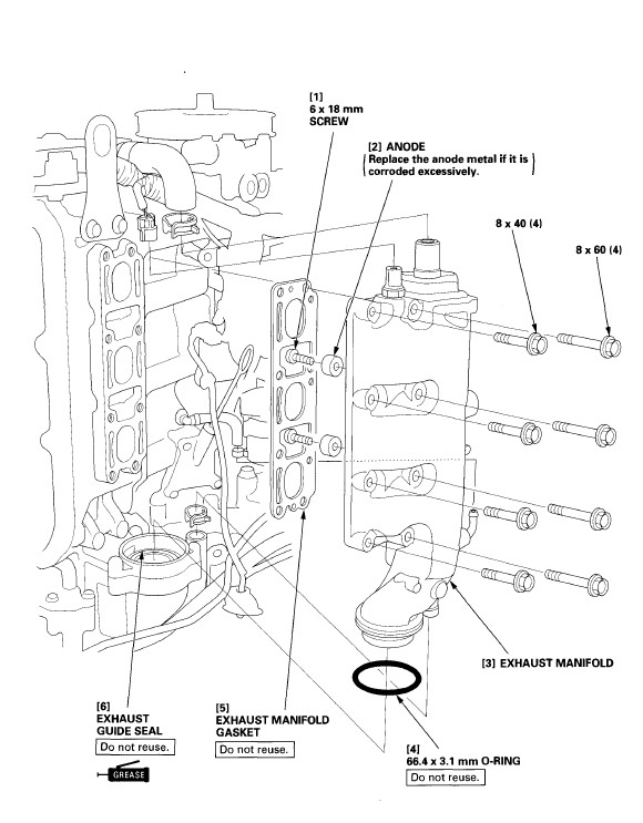

Je ne connaissais pas les annodes internes je connaissais que les anodes visibles
ellles se trouvent ou  dans le circuit de refroidissement ?
la faiblesse au niveau corrosion de ce moteur d après ce que vous dites me freine un peu !!!
je vous joints des emplacements pour anodes
