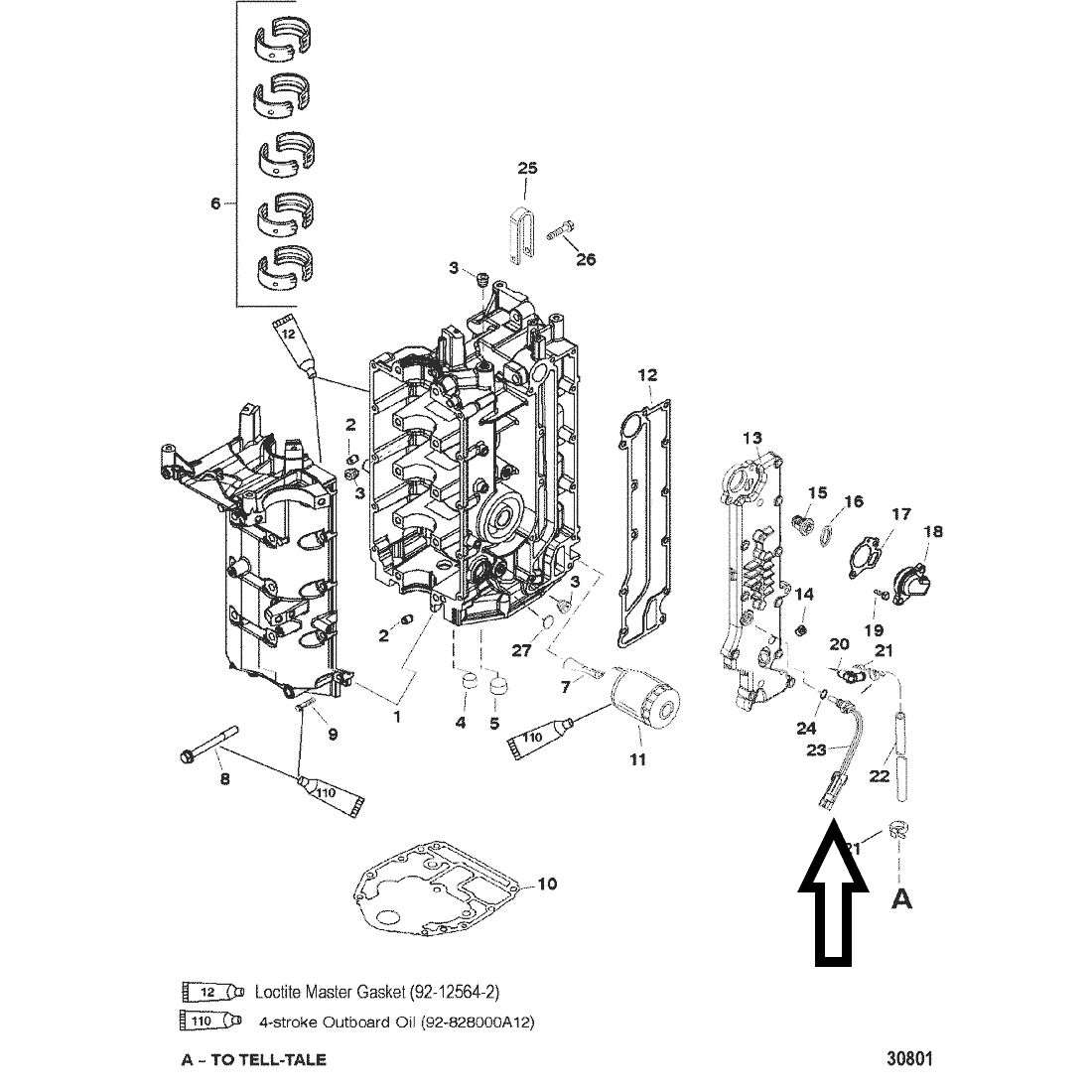

En fait la pissette est un simple témoin que ta turbine
fonctionne ....
et pas qu' elle fonctionne ... BIEN ...
Je m'explique ...
ça c'est déjà vu ( il me semble que c'est
arrivé à papy69 si je ne m' abuse )
qu'après une longue période au sec , la petite
tuyauterie qui envoie de l' eau de la turbine
vers la pissette témoin s'était retrouvée
bouchée car des insectes y avaient fait leur
nid ....
Notre ami était inquiet de ne pas voir d'eau
sortir par la pissette et angoissait à l'idée
qu'il n' y ait pas de refroidissement moteur .
En fait , lerefroidissement se faisait bien
alors que la pissette ne fonctionnait pas ...
Et à l' inverse, une turbine bien dégradée
( en eau chargée, ça se change tous les ans )
poussera suffisamment d'eau du ralenti jusqu'à
3000 tours / min et insufisamment pour refroidir
un moteur qui tournerait à plus de 3000 tours,
mais çà, ta pissette ne saura pas te le dire ni te
le montrer
En général, on change la turbine tous les 2 ans
et quelquefois tous les 3 ans
Ce que l' on peut te souhaiter, ce serait qu'il n' y
ait pas des morceaux de caoutchouc des pales de
la turbine qui serait partie boucher plus ou moins
le circuit de refroidissement
