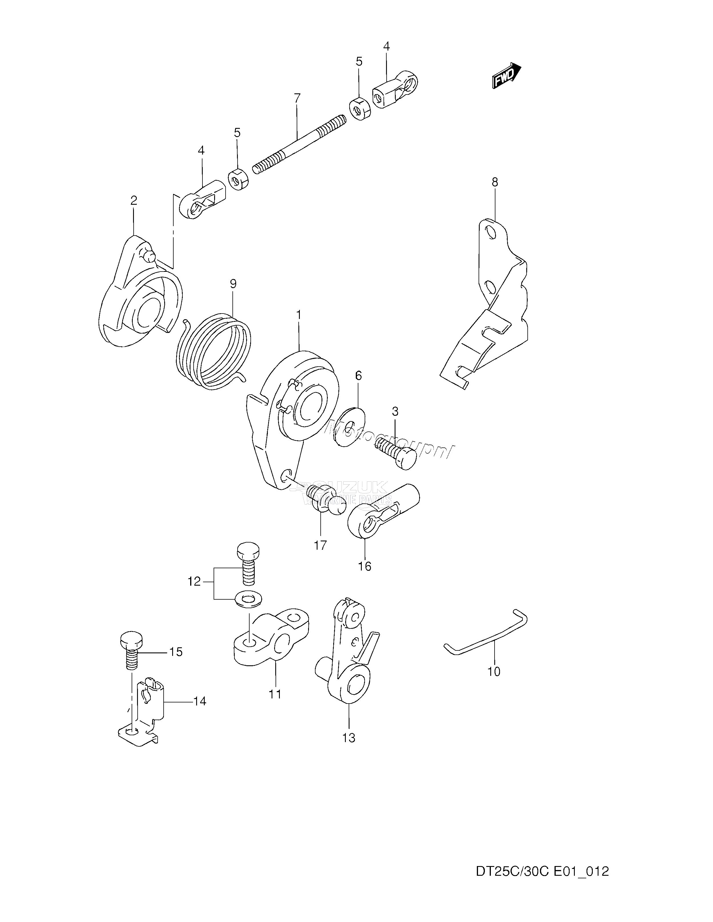

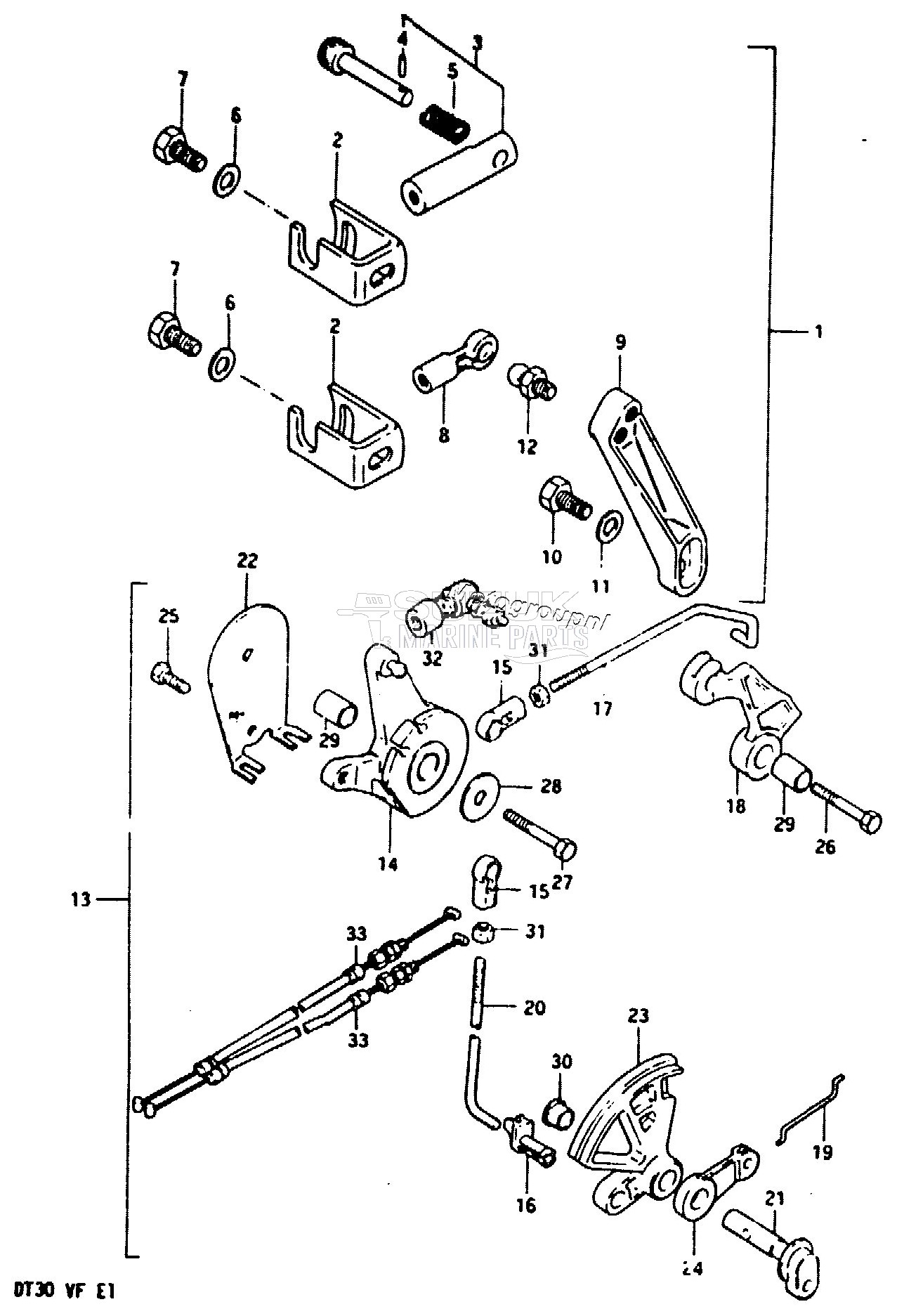

Je pense que vous devriez
Je pense que vous devriez démonter l'embase
lorsque celle ci sera démonter vous pourriez essayer de tourner l'axe de commande situé sur l'avant de l'embase

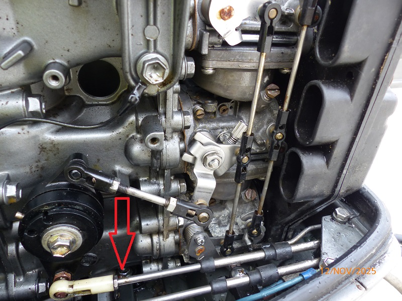

Hello Papito, merci pour ton
Hello Papito, merci pour ton conseil !
Je vais faire ça et peut-être que j'y verrai plus clair !
On ne voit pas bien la commande haute de l'inversion.
Je donnerai suite ! Bye

Hello papito, merci pour les
Hello papito, merci pour les shémas !

J'ai eu peur de casser, alors j'ai contacté un atelier marine et j'y ai déposé le moteur .
Hier, je l'ai récupéré réparé !
Le mécano m'a montré la pièce cassée qui fait l'articulation entre la manette et la tige d'inversion !
C'est un tout petit bout de plastique qui ne coute qu'une 20 aine d'€, mais qui a demandé un démontage
important puisque cette pièce est située dans la cuvette, sous le moteur !
On pourrait se demander pourquoi cette pièce n'est pas métallique, puisque difficile d'accès ?
