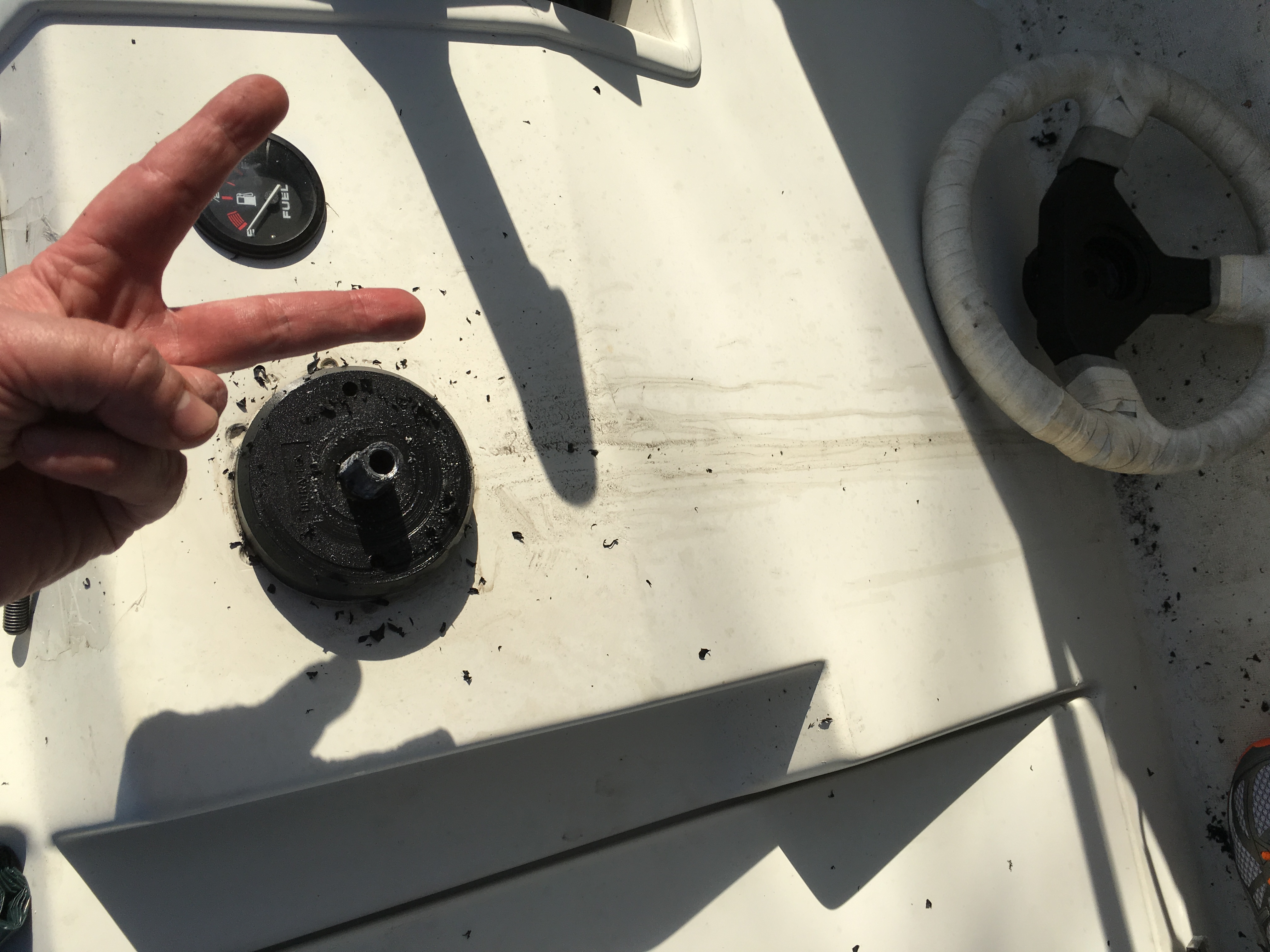

Mon Beneteau flyer 5 open est de 1995 et j'ai décidé enfin de changer le volant (la barre pour les puristes...)
J'ai fait des photos pour bien illustrer et expliquer car c'est un peu galère... Perso je n'avais pas trouvé grand chose pour le démonter si ce n'est guère explicite...

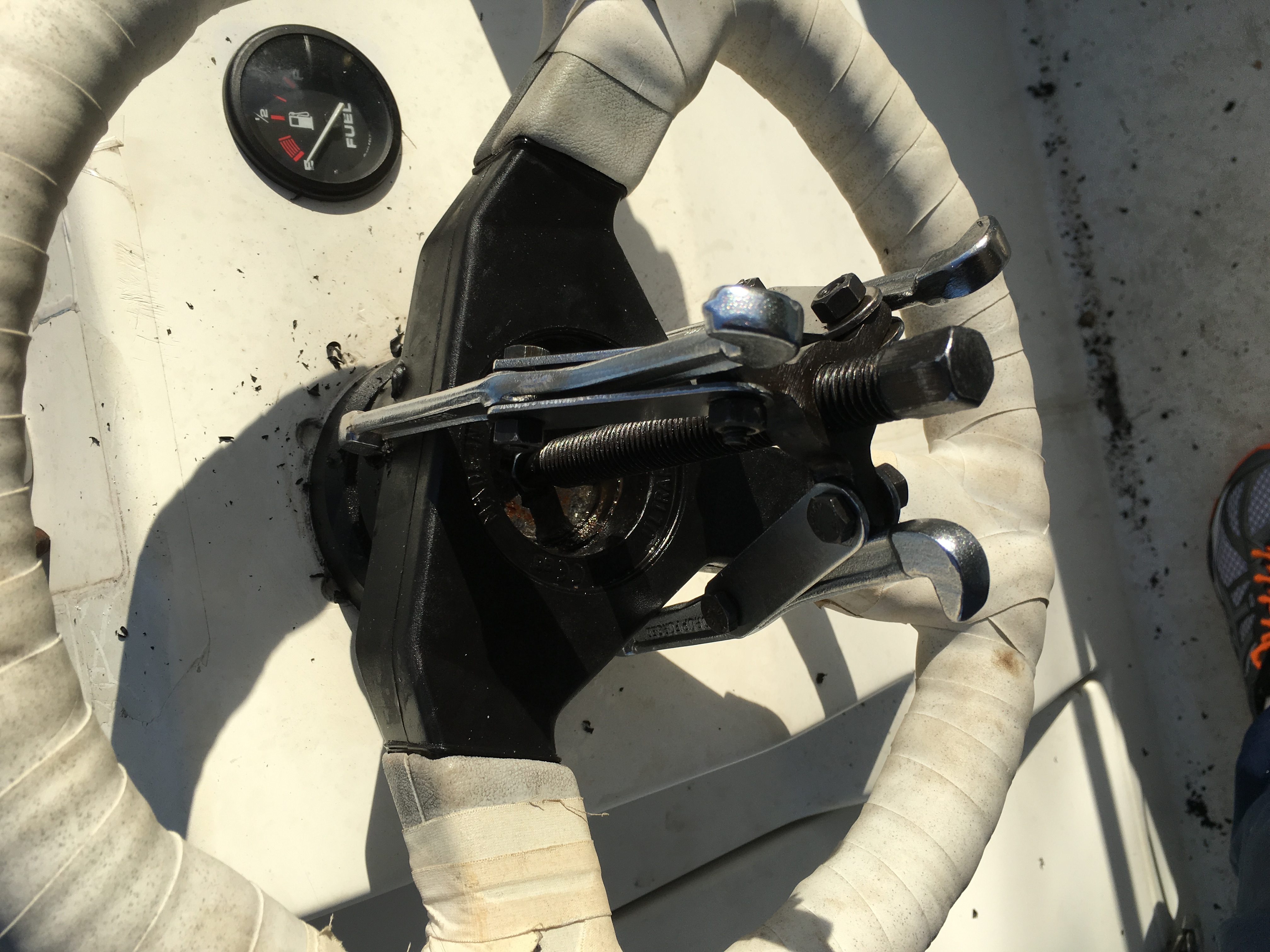

Matériel / accessoires nécessaire : Dégripant (style WD40), graisse "marine", arrache moyeux 120 à 3 bras, clef plate pour l'arrache moyeu, douille 17 + cliquet  (écrou du volant), perceuse + foret de 10 (si nécessaire)
Mon volangt était fortement grippé, j'ai donc procédé comme ceci et cela m'a pris 15 mn. L'ancien volant est forcément parti.... à la poubelle.
Photo 1 img 01511 : L'ancien "vilain" volant Beurk

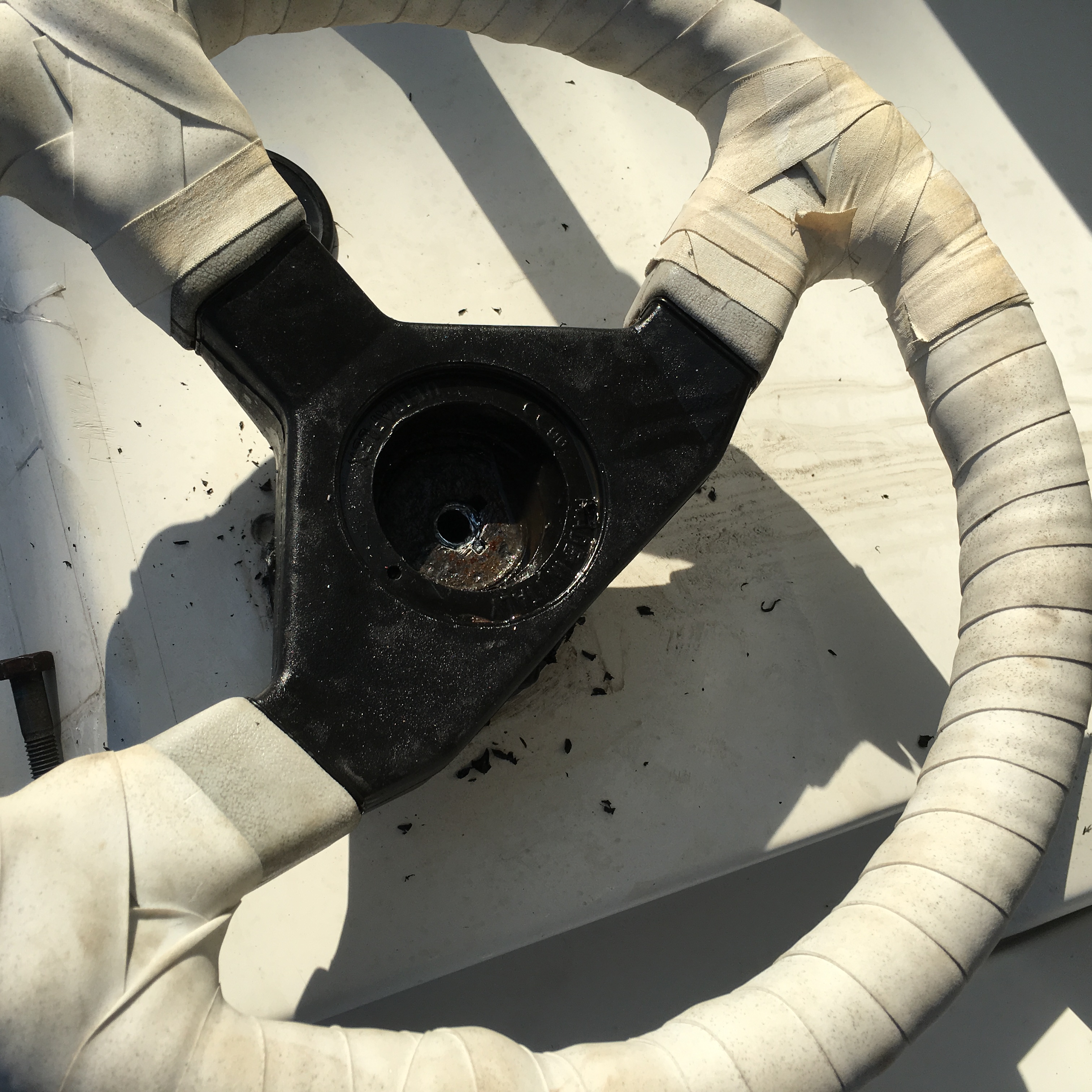

Photo 2 img 01531 : Utilisation de la perceuse (ultime solution si extracteur difficile à fixer)

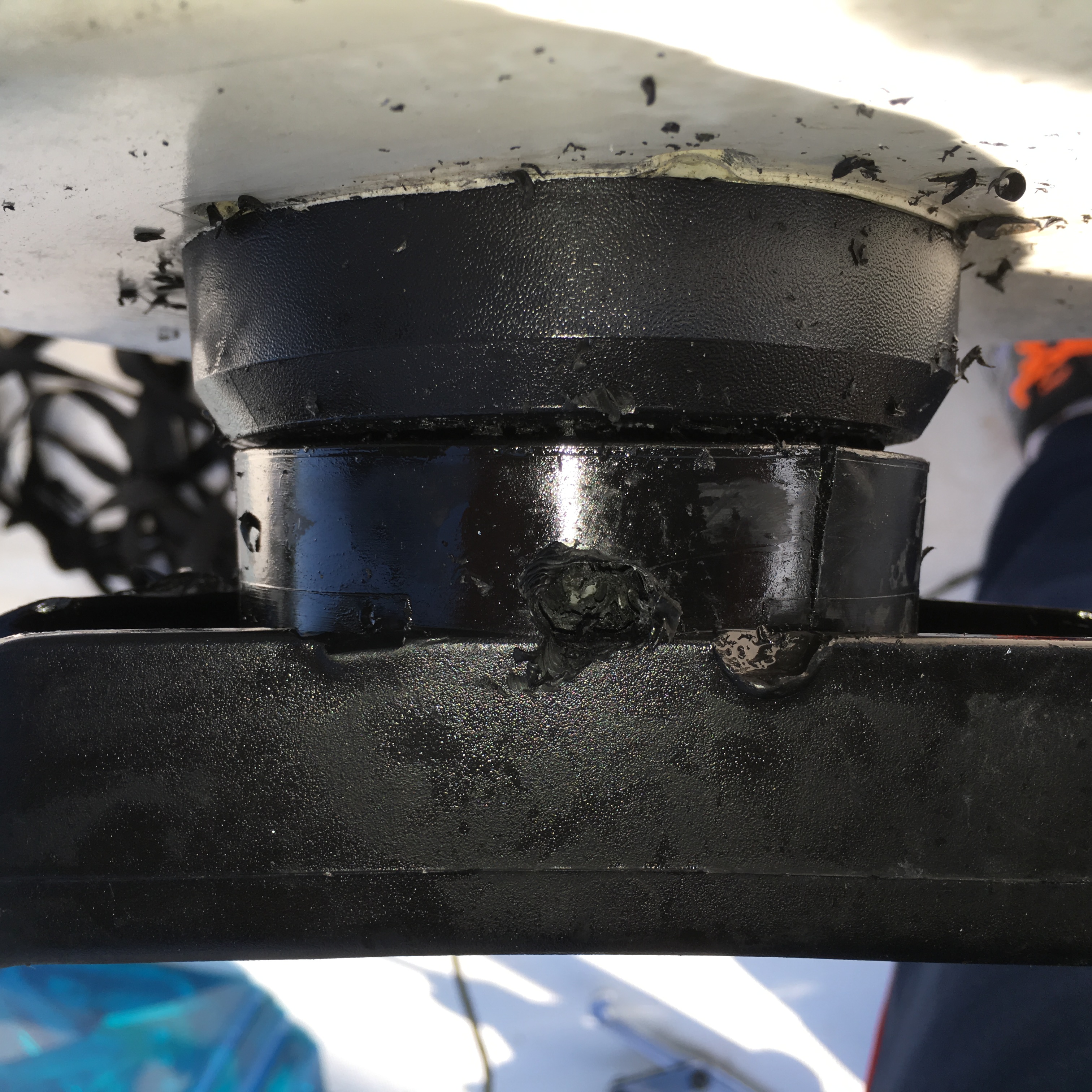

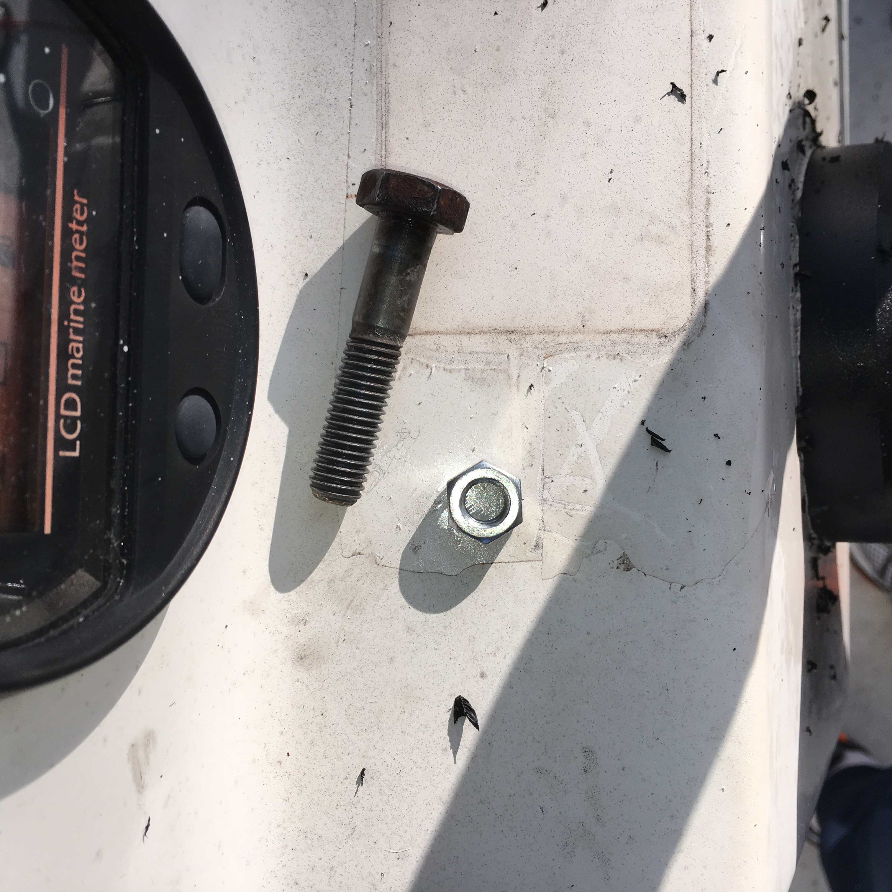

Photo 3 img 01541 : Ecrou d'origine de serrage du volant + un écrou qui vient se positionner sur l'axe de la crémaillère

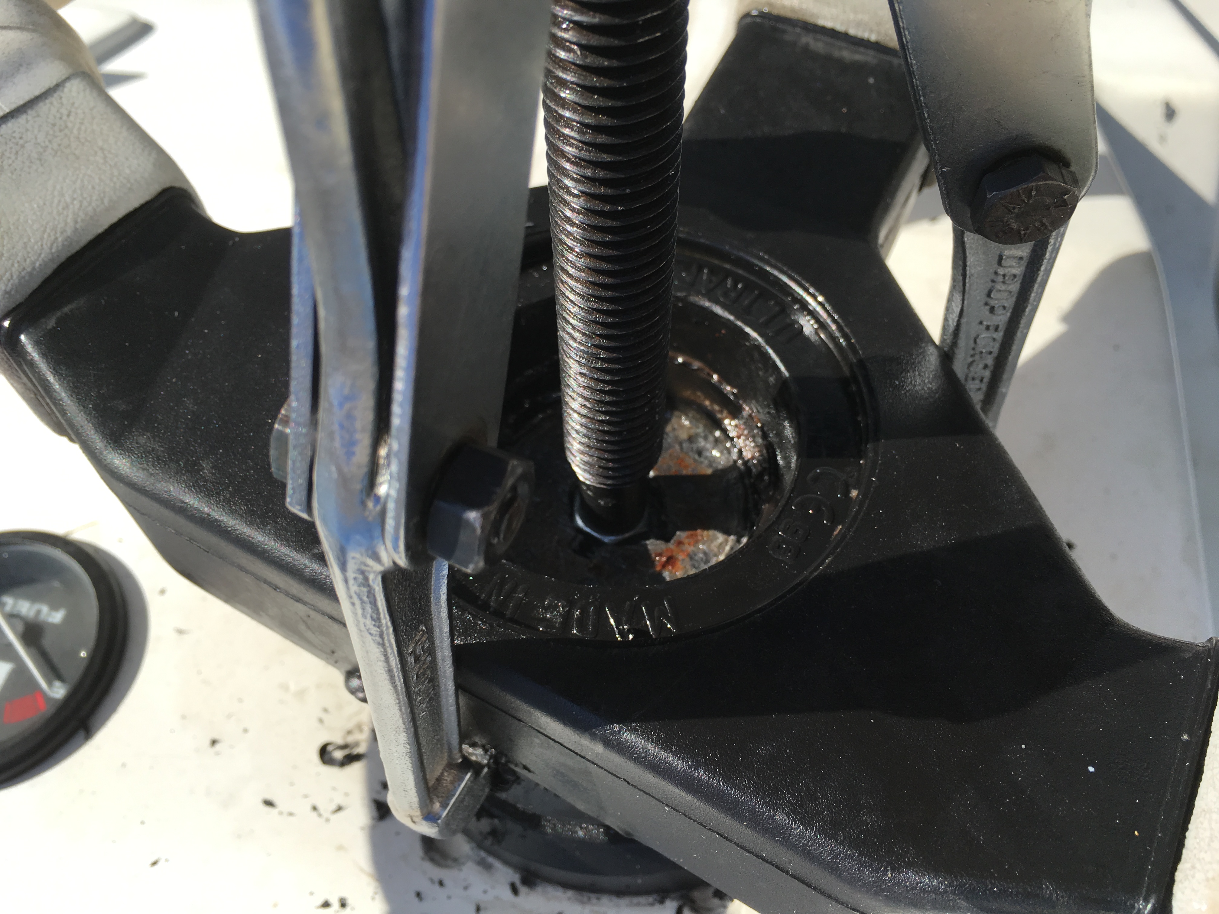

Photo 4 img  img 01731 : Extracteur en place, serrage réalisé afin de mettre en tension ce dernier. Arroser avec du WD40 (dégripant)
Photo 5 img 01751  : A l'aide du marteau, taper la tête de la vis de l'extracteur (franchement mais pas comme un sourd... Pensez à votre console !) 2 à 3 coups suffisent donc regarder entre chaque si ça vient
Photo 5 img 01811 : Dès que vous constatez l'efficacité, finissez avec la clef plate pour visser l'extracteur pour sortir le volant en douceur. A la fin, un coup sec et le volant sort.

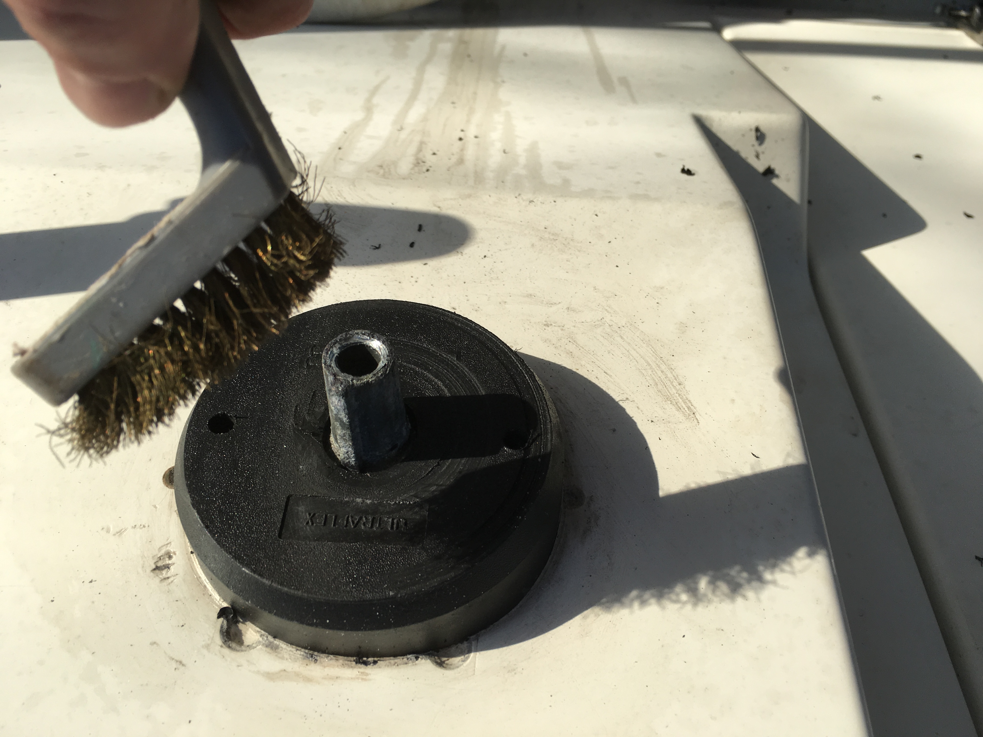

Photo 6 img 1821 : Un coup de brosse metallique pour retirer tous résidus+ nettoyage au WD40

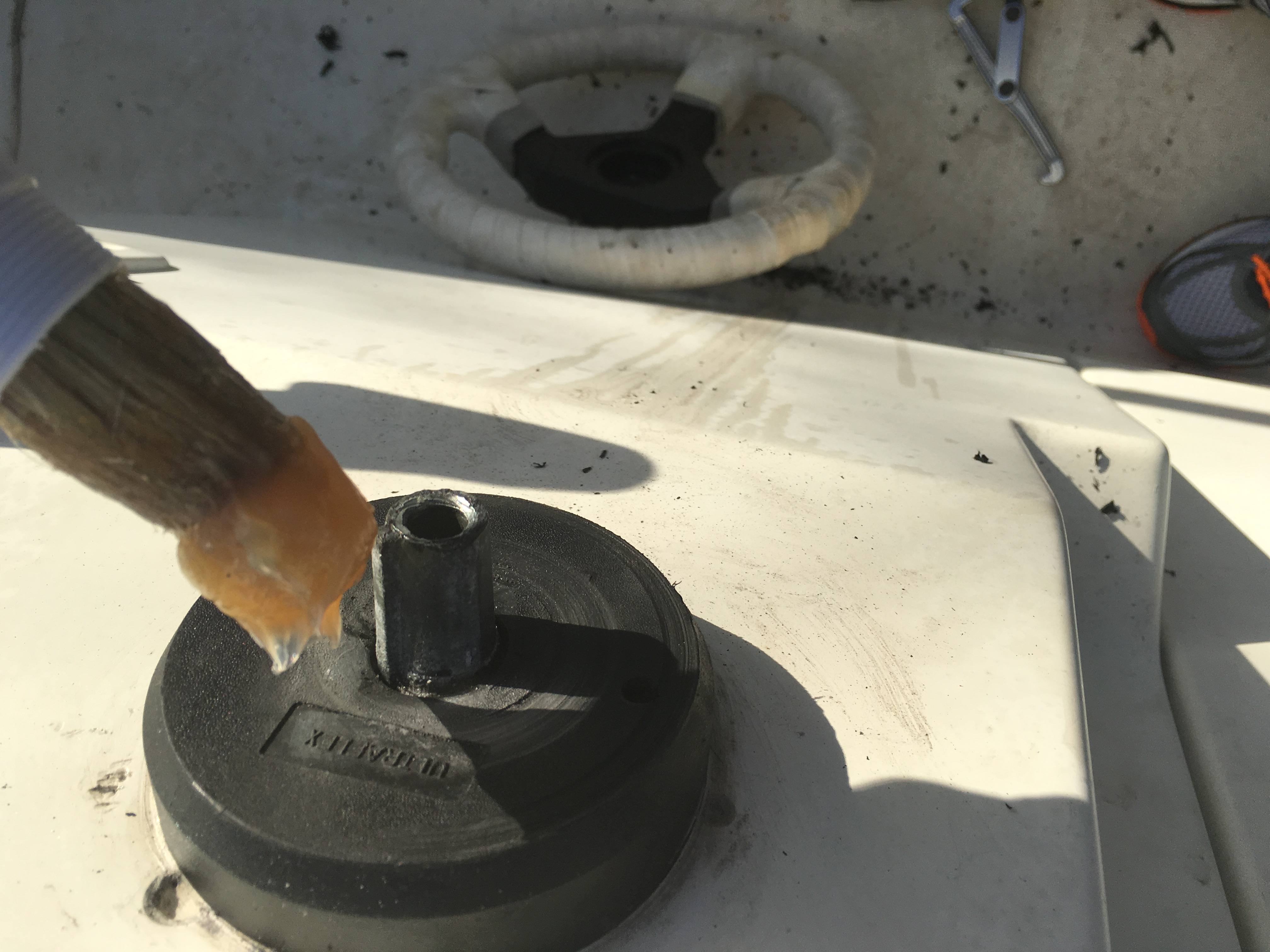

Photo 7 img 1851 : Apposer une bonne noix de graisse marine pour le prochain changement...

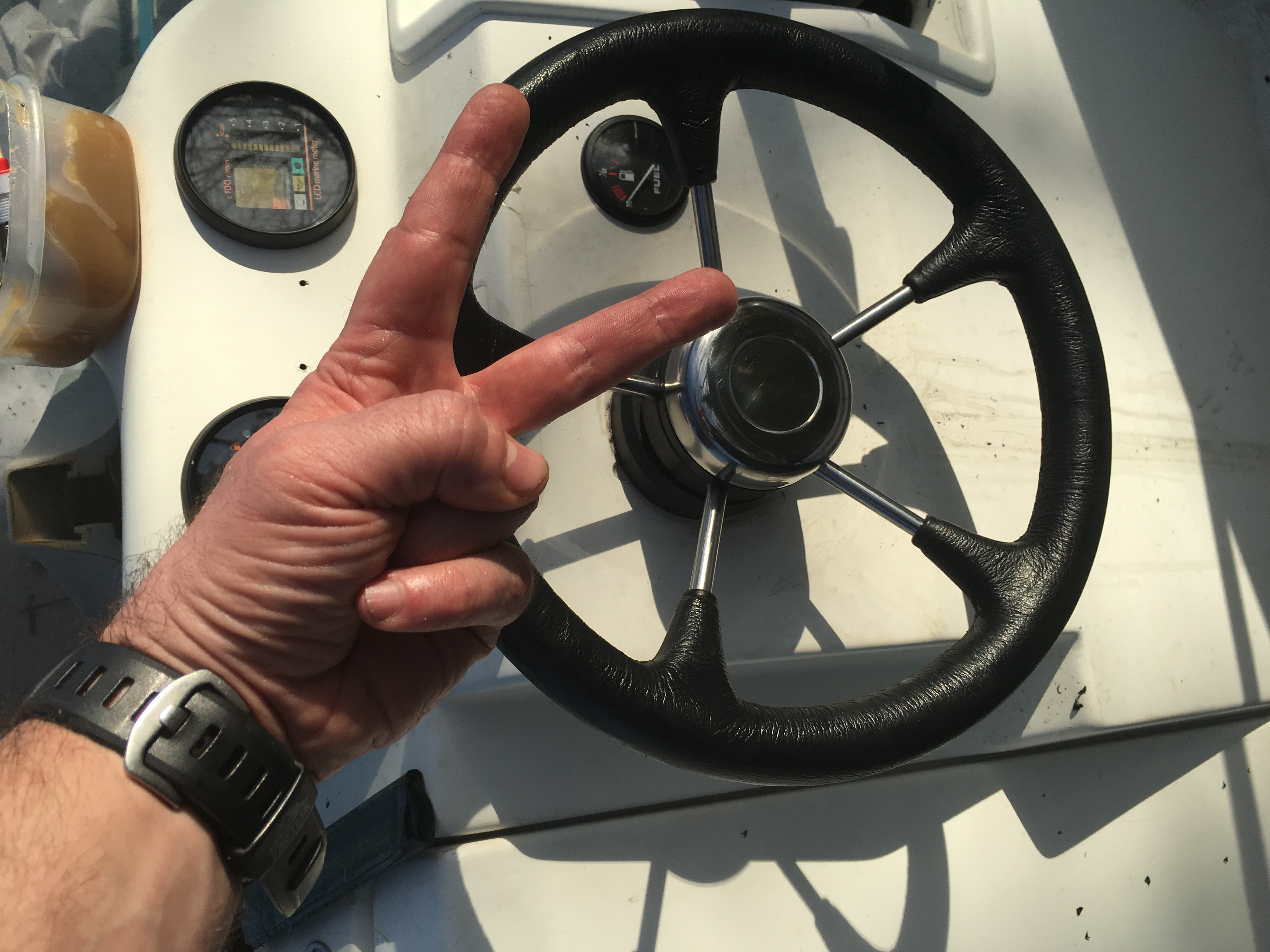

Photo 8 img 1931 : Mise en place, serrage, graisser là où l'écrou de maintien se trouve, mise en place du protège volant et puis voilà !!!
