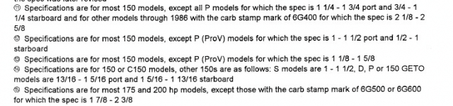

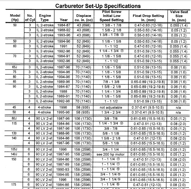

bonjour ci joint réglage
ci joint réglage hauteur de cuve et pré réglage vis de richesse
carb150_cv_yam.pdf
https://www.discount-marine.com/forum/images/post/comment/carb150_cv_yam.pdf

bonsoir, et merci. Je n'ai
Message par papé »
bonsoir,
et merci. Je n'ai pas touché à la hauteur de cuve et j'étais parti sur un pré-réglage de 1 tour 1/2. Reste à affiner.
