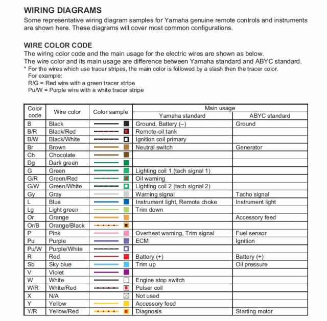

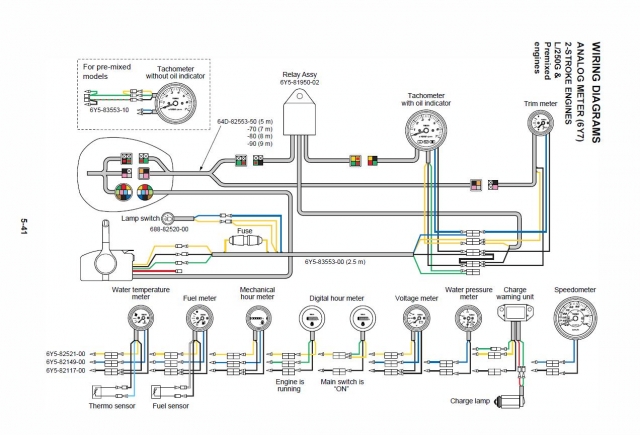

Papé peut-etre ceci va t'aider mais je suis pas sur je crois que les fils bleu et noir sont pour l'eclairage des compteurs ... je te mets les schemas que j'ai sur les 2Temps

merci pour ce schéma ... tout s'éclaire.
Sur l'instrum, ça confirme ce que tu penses. Cela correspond à l'éclairage.
