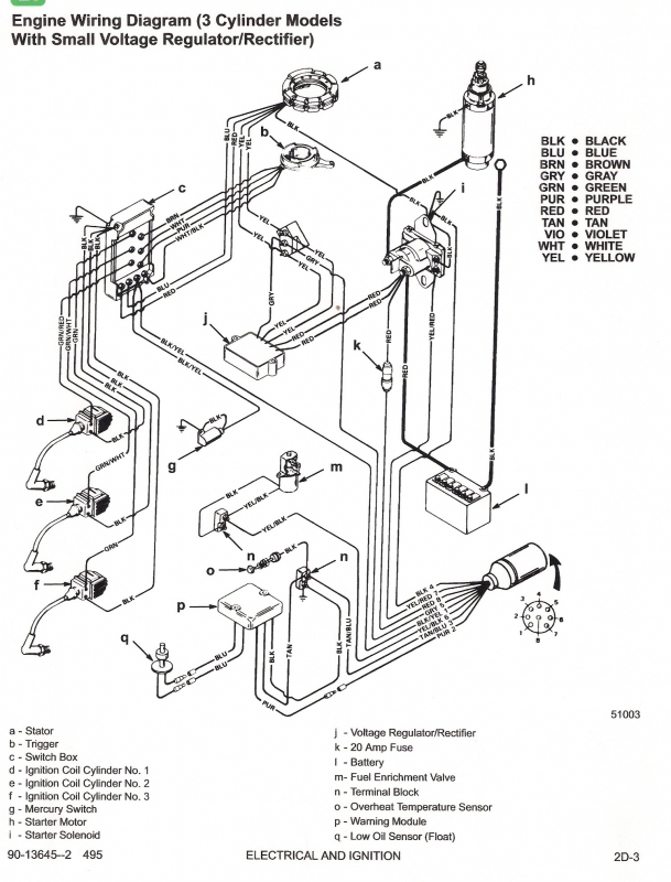

bonjour ci joint shema
attention models 3 cylindres et 4 cylindres
avec sonde huile de melange ou sans
bon courage
bon courage

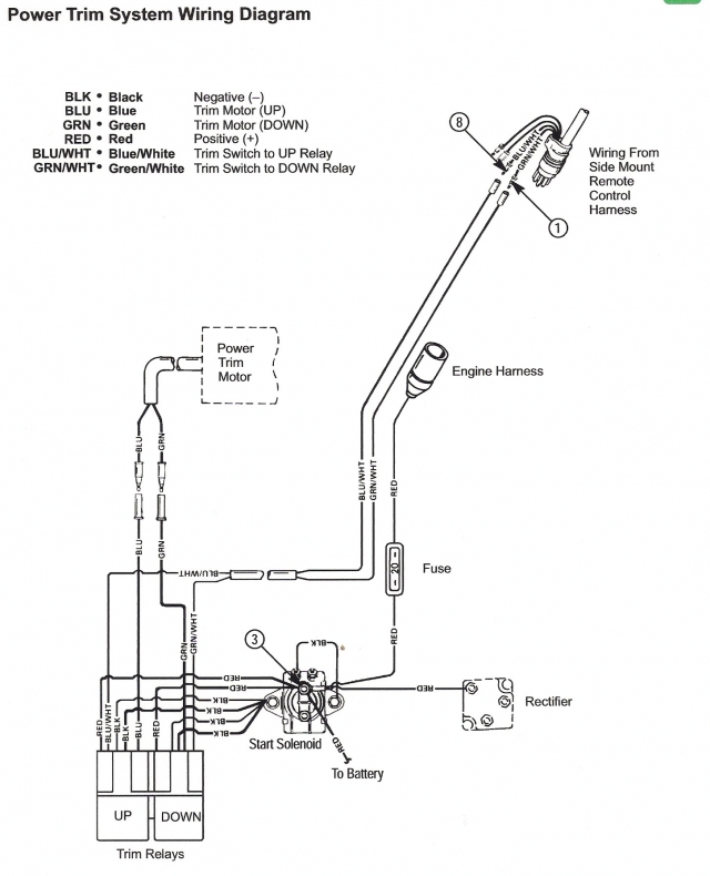

Un grand merci pour les schémas; j'ai revérifié les branchements, et le problème du trim est résolu: commande depuis la poignée et aussi du moteur ! la roue dentée du démarreur tourne toujours en même temps. Par contre, le démarrage à la clé de la manette ne provoque qu'un bruit bizarre de crécelle au niveau du petit boitier situé près du démarreur ( d'après les schémas; le "starter solenoid") mais le démarreur ne tourne pas. Auriez-vous un avis là-dessus? Merci.
