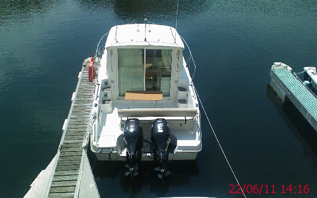

Bonjour à tous,En 2008,
Message par hhenault »
En 2008, j'ai acheté mon Belisaire 700 de 2005 avec un DF 115 Suzuki.
Le moteur était insuffisant, et le bateau se trainait à 15 kn à 5000 t/mn, et 18-20 kn à 6000 t/mn, avec une hélice 13.5 x 15.
En 2008, j'ai trouvé une bonne occase et j'ai rajouté un second DF115 avec un second réservoir de 130 l (pb de place ...), et j'ai collé 2 hélices 13.75 x 17.
Bien que le bateau soit considérablement alourdi (+300 kg à l'arriere), le résultat est interessant :
18 kn à 4000 t/mn, 30 kn à 6000 t/mn, consommation de l'ordre de 12l/h et par moteur à 18 kn.
Il vaut surement mieux un seul moteur de 150 CV que deux de 115.
Par contre, les deux moteurs apportent une facilté de manoeuvre impressionnante par exemple, pour accoster cul à quai.
Et surtout, je navigue dans le golfe du Lion, de temps en temps, je fais une virée en Espagne, pour les trajets de plusieurs heures, j'ai l'âme en paix.
A part ça, si quelqu'un peut me dire comment rajouter une cuve à eau noire à mon WC marin d'origine, il a droit à 2 bises là ou il veut ...
Bon vent à tous.
