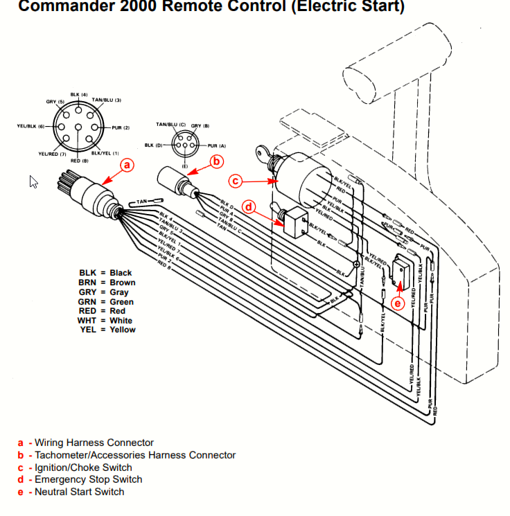

Messages : 11
Message par papito »
si la poignée est une mercury vous devriez avoir 2 sécuritées àl'intérieur de celle ci
e sécurité anti démarrage en prise
d Sécurité homme à la mer
je vous mets une image
