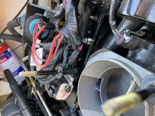

j'ai actionné la valve au niveau des injecteurs et rien pas une goutte d'essence. Je joins une photo.
j'ai vérifié la crépine dans le réservoir elle est bonne
je commence à me dire que c'est la pompe à essence
en tout cas j'en vois qu'une seule
si quelqu'un a le même moteur ou bateau (Maxum 1900sr3) pour savoir comment la changer
faut il sortir le moteur?
merci par avance
franck

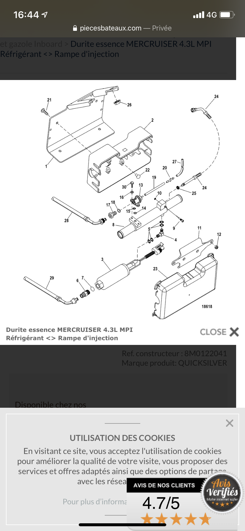

tiens à une semaine pret... tu vois il y a bien deux pompe sur injection MPI...
en fait tu as une pompe dite de gavage (basse pression) et l'autre haute pression...
https://www.leboncoin.fr/equipement_nautisme/1833461895.htm/
p.s. je ne te dis pas de l'acheter hein^^...
tu n'as pas un concessionnaire mercruiser vers chez toi pour lui poser la question de l'emplacement?
