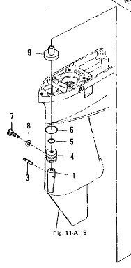

Sur certain YAM aprés avoir
Message par goby »
Sur certain YAM aprés avoir enlevé le systeme étancheité de la tige  ,il faut tirer sur la tige pour la sortir

Salut à tous, J'ai enfin
Message par skander377 »
Salut à tous,
J'ai enfin réussi : en mettant assez de WD40 dans le fût de la tige, le sel qui bloquait l'extraction, s'est enfin dissout et j'ai pu retirer la tige assez aisément.
En tout cas, merci de votre aide.
Le problème venait de la pièce n°4, qui était grippée dans son logement.
