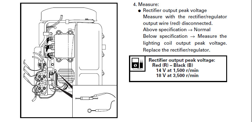

auriez un multimetre afin de faire un control
si oui nous vous donnerons les valeurs avant le régulateur et après

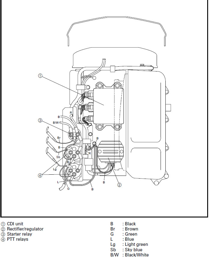

pour information si régulateur  HS il tient avec  2 vis
et pour y accéder il suffit de démonter le plasttique Av

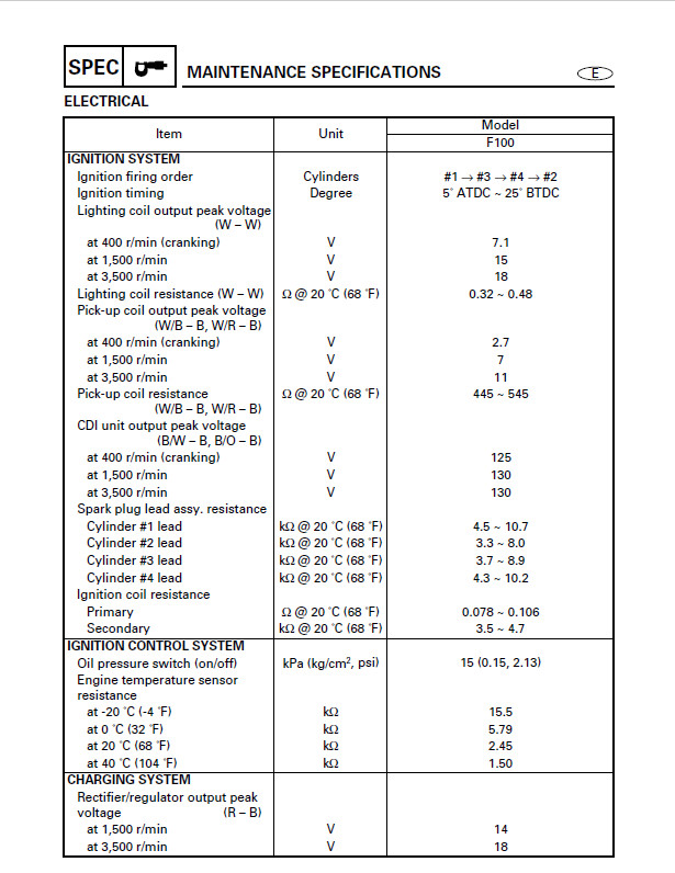

multimetre OK donc avec plaisir pour valeurs..
tout d abord bien charger la batterie
je vous mets quelques éléments de control

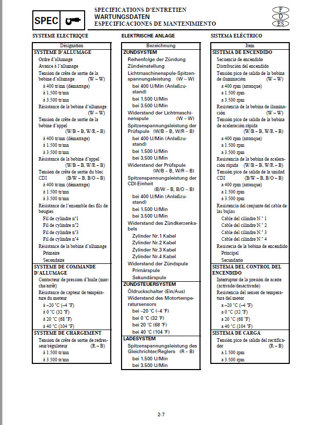

je vous mets d autres control nottament du régulateur pour votre moteur
pour avoir accés au régulateur il suffit de démonter le plastique sur l avant pas du coté bougie l autre
ci joint traduction en .doc
bon courage
