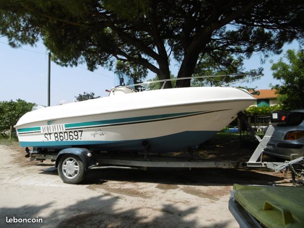

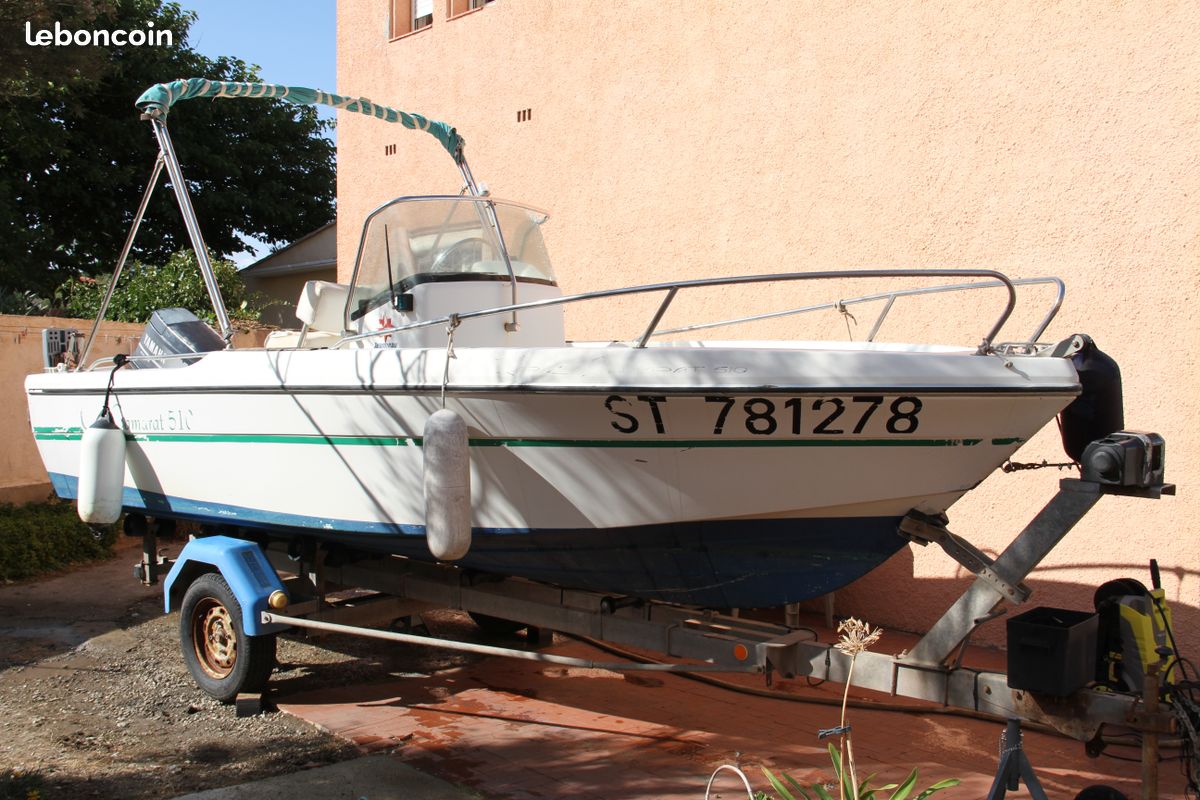

Je cherche à remplacer mon petit Rio 4.5m par la taille au dessus soit 5m environ. Un bateau pas trés recent car destiné a 100 % pour la peche sur l'etang de Thau et les abords du port. Le rio marsouine pas mal par mer formée et talonne. Je suis allé voir un ancien Cap camrat 510 des années 90. Toujours en nego car le bateau me plait, mais le travail à faire dessus n'est pas en accord avec le prix 5000 euros avec un 90 Yam 2T trim a refaire . Pas mal de taf de griffures gelcoat, pas mechantes, mais prend du temps. La coque est saine à l'interieur, le plancher aussi, pas de faiençage ni d'osmose. Lhorametre donne 380h.
L'autre bateau qui serait dans mes tarifs est un Acquaviva 5m avec un mariner 90Cv t aussi. Par contre je ne trouve rien comme info sur ce bateau. Trim et direction hydraulique. Si quelqu'un sait ce que ça donne en navigation et qualité ?

Le CC était assez en mauvais
Message par telepat34 »
Le CC était assez en mauvais état, pas mal de taf sur la coque, rien de trés grave, mais du tafe quoi, avec trim a refaire, remorque en sale état, négociation fermée par l'etat d'esprit du parisien de base, j'ai pas pris.
J'ai finalement pris l'acquviva qui est sain, certes c'est un Mariner en lieu et place du yam, mais premiere sortie hier globalement bien passée. Le fusible 20A a sauté, plus de trim....de retour, ouverture de la poignée Quicksilver. Comme j'avais ouvert pour graisser par acquis de conscience...effectievement le fil rouge(+ aprés fusible) était entaillé et cours jus franc.
des petites bricoles esthetiques à prevoir, rien de bien méchant, le seul souci est la fuite du bouchon de reservoir huile autolube., et là je trouve rien.
