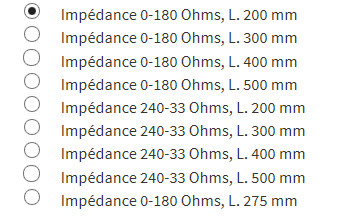

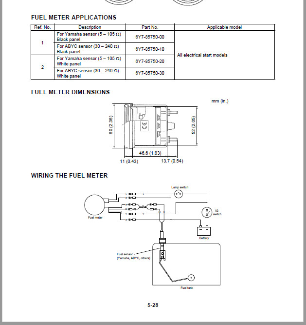

après recherche plusieurs
après recherche plusieurs posssibilitées d aprés la longueur
et le model yamaha
et le model yamaha

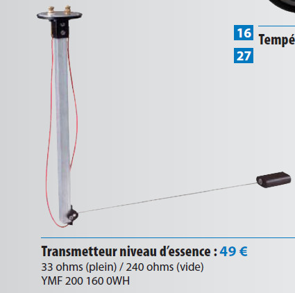

C'est une 300mm 240 - 30 Ohm
Ce qui est bizarre c'est que ca m'annonce l'inverse !
