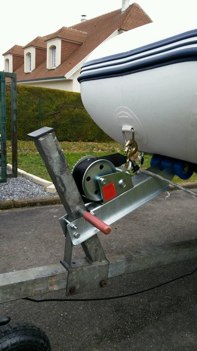

Remorque satellite type 340 et bateau pneumatique 4m

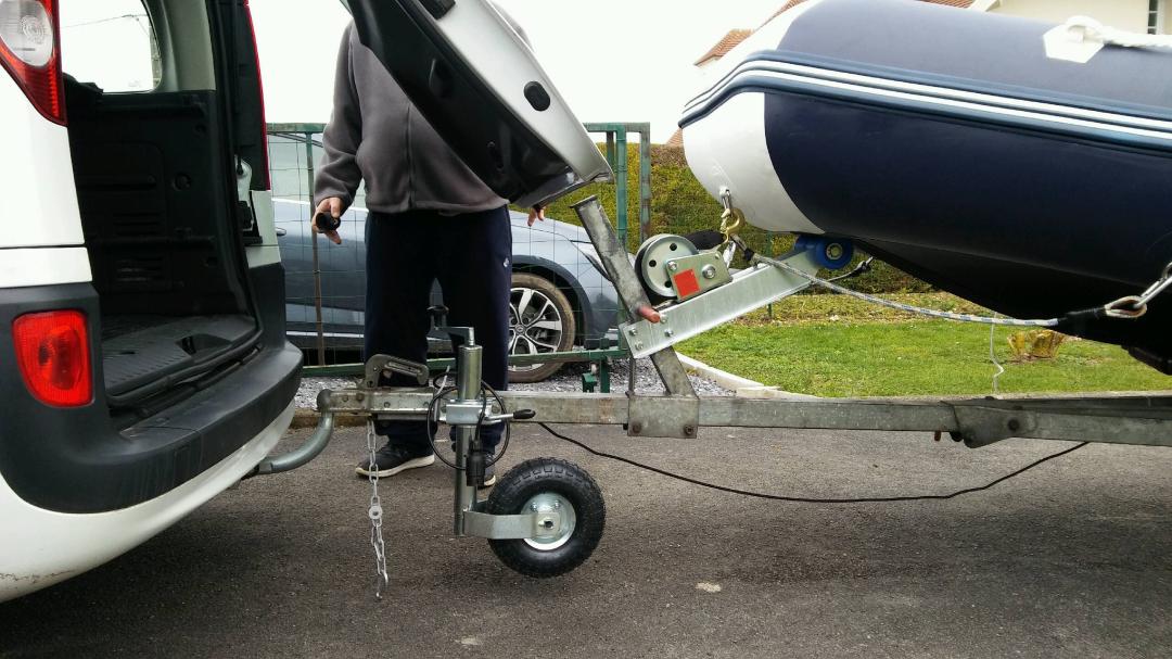

L'hayon de mon kangoo tapé dans le treuil de ma remorque, donc ouverture du coffre impossible
Aprés avoir tourné le probléme dans tous les sens:
Réglage sur la remorque sans succés
Rallonge du timon, pas réglementaire ...
Changer de voiture ou de remorque :(
J'ai enfin trouvé la solution en remplaçant le support de treuil par un modéle inverser, et decoupé l'ancien support de treuil ...

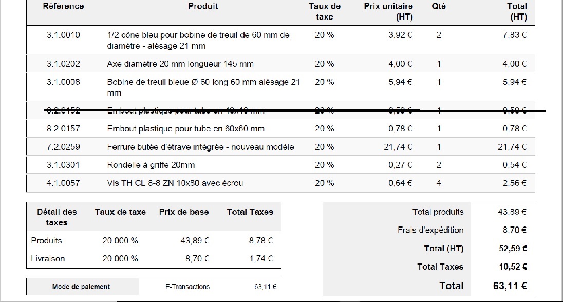

Support de treuil monter sur les remorques CBS, achat en piéces détachées car le modéle complet avec le treuil vaut plus de 170€
Piéces dispo chez http://asc-remorque.fr/ liste des piéces néccesaire voir photo 3...
