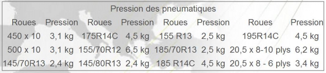

Pour ma remorque ( AREA double essieux 1500kg) charge maxi par essieu 800 kilos. Pneumatique 145/80/13 = préconisé par le tableau à 2.4 kilos.
Les professionels de la remorques(revendeur satellite) dans mon secteur m ont préconisé entre 2.8 et 3 kilos.
J ai fait 2200 kilomètres à 3 kilos , les pneux ne chauffent pas et la bande de roulement n est pas usée et niveau comportement il ne bouge pas du tout sur la route.

Voici le nouveau lien
Voici le nouveau lien actif
C'est en bas de la page
http://www.cbs-remorques.fr/utilisation-remorques-transport.php?lang=fr
BonjourVoilà le nouveau
Voilà le nouveau lien .
http://www.cbs-remorques.fr/fr/content/11-entretien-conseils-d-utilisation
Pour l'avoir toujours sous
Pour l'avoir toujours sous la main ;)
