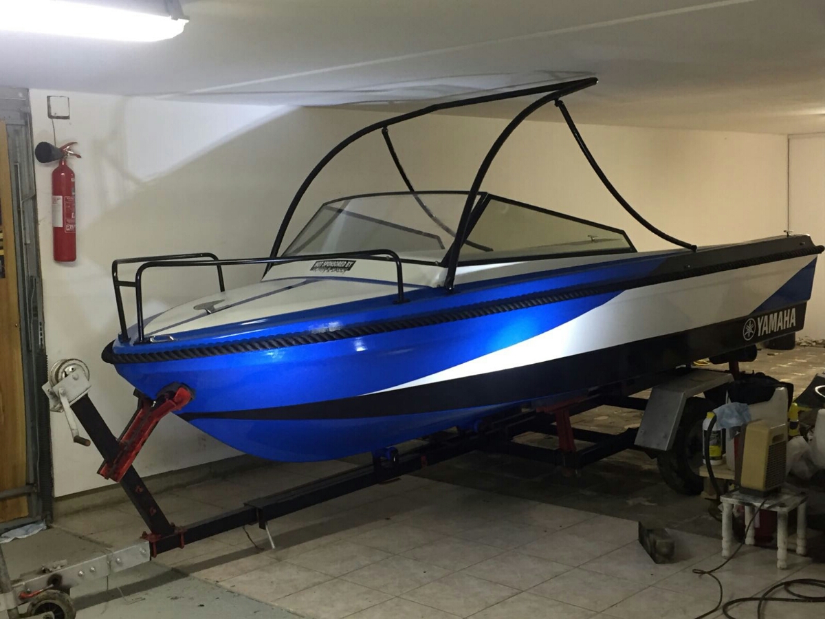

Concernant les tours de Wake , surtout pour des bateaux motorisés en Hors bord ( dont le centre de gravité est plus haut qu' un In bord souvent plus lourd - et je ne parle pas de la transmission Z drive - en fond de cale ) , attention a ne pas risquer de compromettre la stabilité du bateau .
Certaines coques ( je pense par exemple aux STARCRAFT American Skier en 15 ou 16' ) motorisées en HB ne sont pas assez stables latéralement pour supporter des angles de tire latéraux assez prononcés comment peuvent être amenés à le faire un rider .
J'ai eu pendant plus de 20 ans des AMERICAN SKIER 16'  motorisés successivement  en HB
 - en 2 T  ( en 75, et 115 cv )
-  en 4 T   ( en 1oo et 14o cv )
Quand je voyais comment un mono skieur tirant simplement latéralement le bateau avec un simple mat de 1m2o, et les coups de gite que cela générait ....  Image
je pense qu' il ne serait pas raisonnable de doter ce bateau ( en version HB ) d' une tour de wake .. Image
Après, .. chacun fait comme il l' entend .... Image
A l' inverse les SEA RAY , même en hors bord dès 4m90 sont TRES STABLES latéralement et peuvent aisément supporter une tour de wake ..

Je suis dans le même cas que toi dans le sens où je trouve que une tour de wake sur un bateau ça change la vie, niveau place et pratique des sports nautiques.
Je suis également du 77 je pratique sur Melun
Je te mets en photo le mien ( il est repliable pour pouvoir passer la porte du garage).
Bonne continuation et bon Wake
