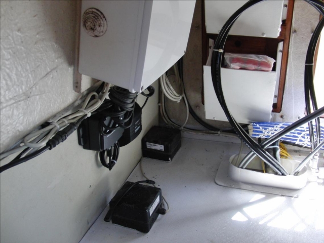

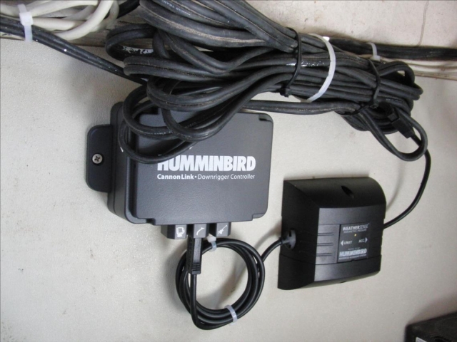

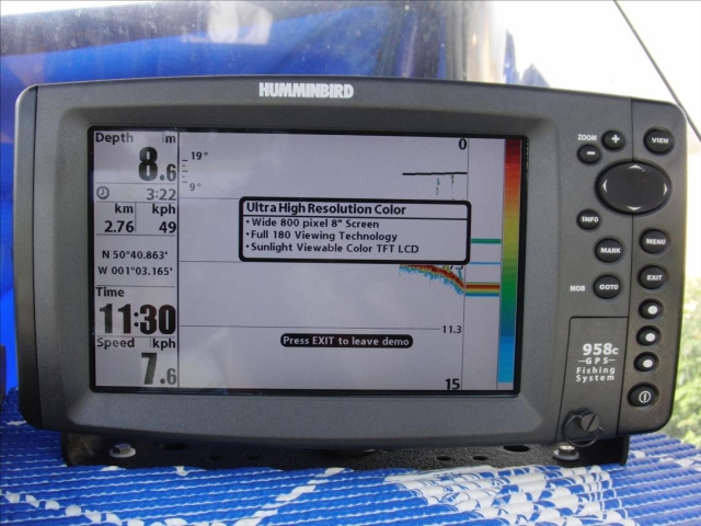

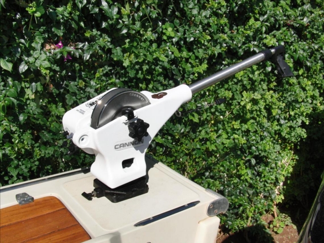

Quelues photos: boitier Cannonlink, combiné et treuil
