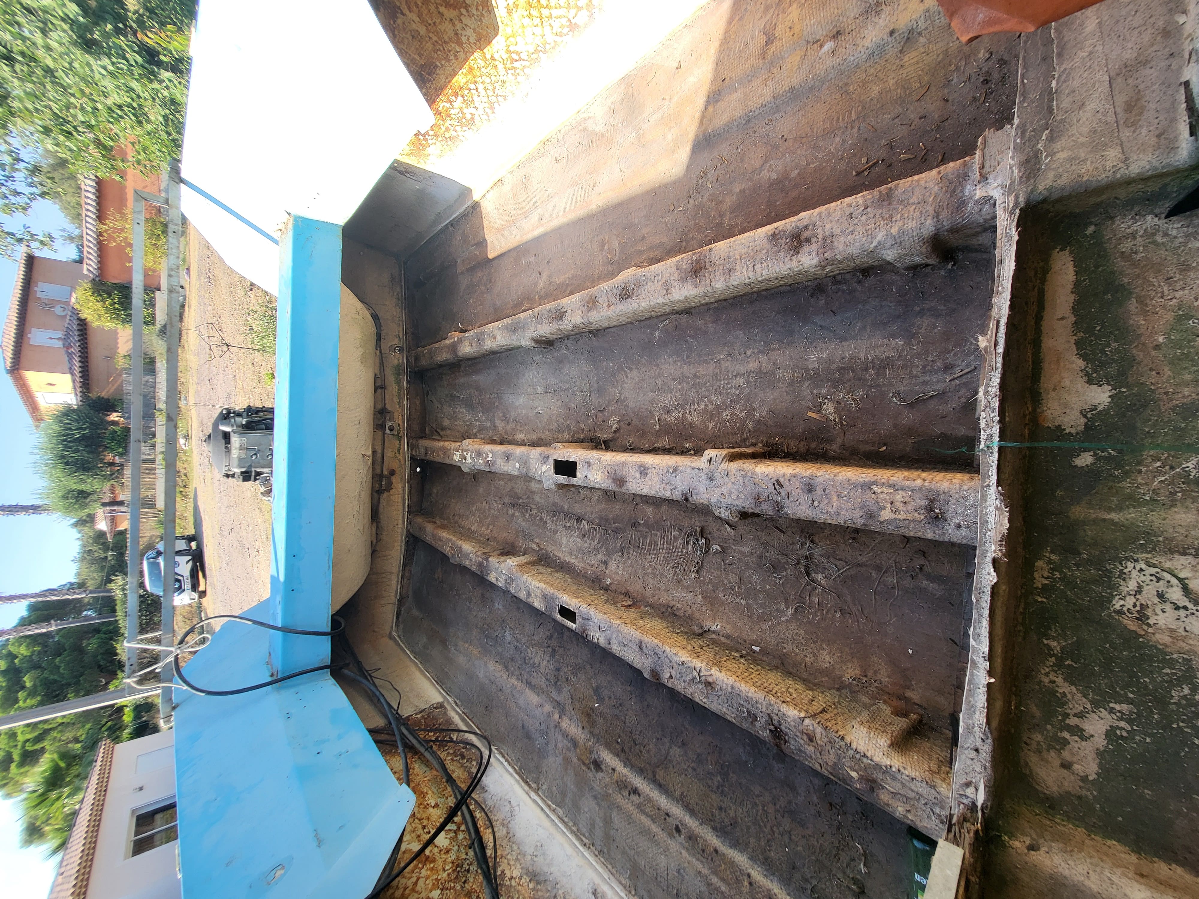

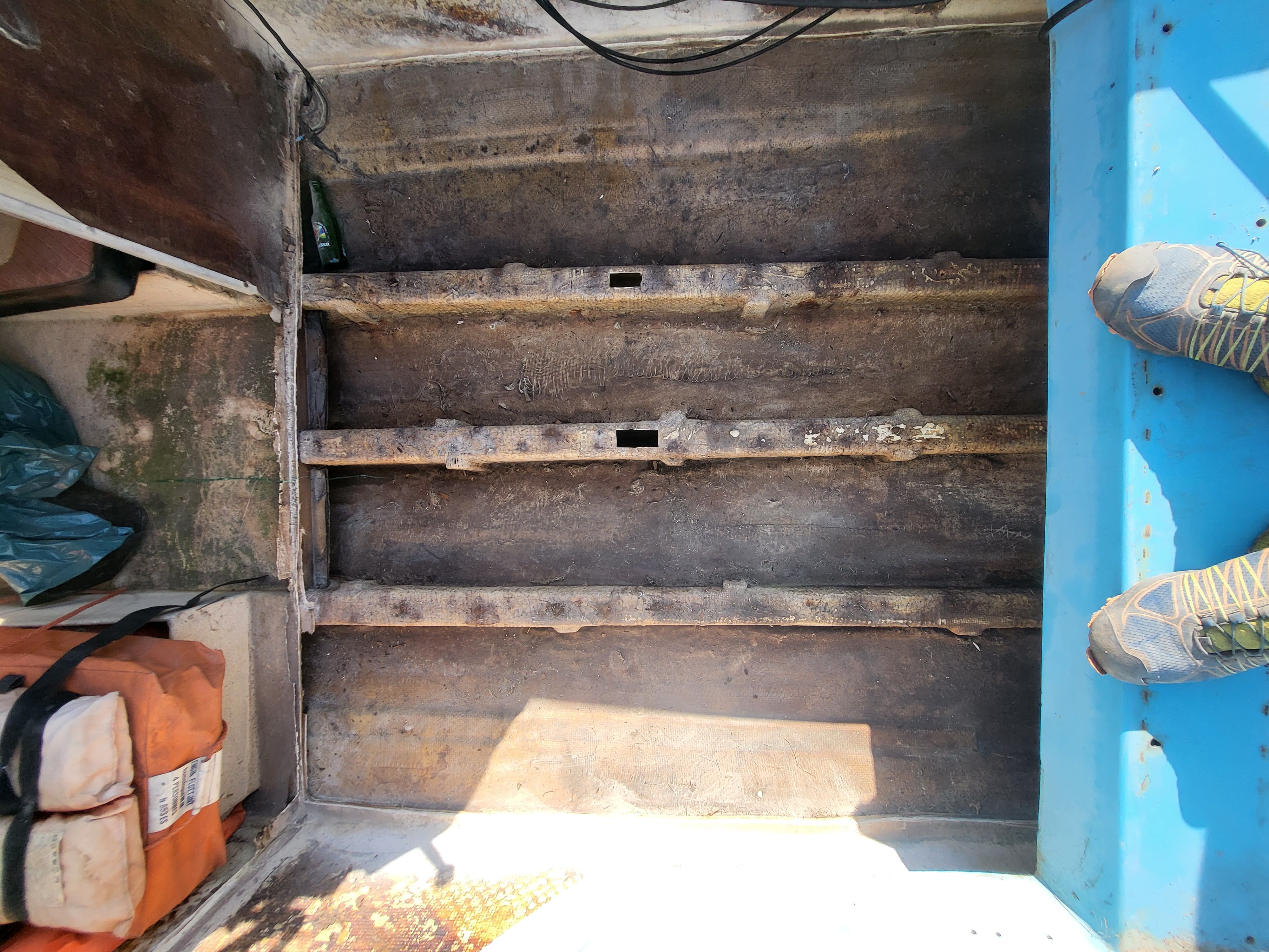

Je me suis lancé dans la restauration d'un Jeanneau Seabird de 1965.
Après avoir démonté le plancher qui avait complètement pourrit, j'ai trouvé ce que je pensait être des longerons mais après avoir découpé la fibre pour voir l'état des longerons je me suis rendu compte qu'il n'y en avait pas .
Est-ce que quelqu'un connaît cette coque et peut me dire si il est sensé y avoir des longerons ? Dois-je en rajouter ? Laisser l'espace libre ou le remplir de mousse ?
ce que je pensais être des longerons n'est peut être en f1ite juste des supports pour le plancher .
Merci pour vos réponses.

Pour répondre à tes questions,
OUI ce sont des longerons structurels
NON, il ne doit pas y en avoir d'autres
OUI, bien qu'ils soient creux, ils n'en sont
pas moins resistants en servant d'une part de
support au plancher et également en assurant
la tenue structurelle de l' ensemble.
Je ne pense pas Image que les remplir (par exemple
avec de la mousse expansive polyuréthane ) soit
une bonne solution ... Image
a) d'une part car je ne suis pas convaincu Image que cela
apportera plus de rigidité à l' ensemble des longerons Image
b) ensuite parce que si tu utilises de la mousse à
cellules ouvertes, la mousse va progressivement se
gorger d'eau Image ( de condensation au moins , vu l'espace
confiné sous le plancher ) qui ne pourra pas s' évacuer
et accélérera la dégradation du plancher ... Image.
Puisque l'on parle du plancher, prend bien un
contreplaqué de qualité "hydro" ( dit " marine " ) .
Et MEME ( je dirais SURTOUT ) sur la face "interne"
il te faudra le protéger avec une peinture ou un vernis
résistant à l' humidité .
Un détail concernant la future motorisation de ce
SEA BIRD ... Image
ATTENTION, il faut un moteur ARBRE COURT  !
Tiens nous au courant et bonnne rénovation !

En faisant une recherche sur
En faisant une recherche sur internet ...
... il apparaît d'autres témoignages identiques
d'interrogation sur ces "longerons creux" ...
A noter que
- d'une part, à l' époque on ne cherchait pas à ...
" construire à l' économie " ... Image
comme on peut le déplorer aujourd'hui  Image ..
- d'autre part, il s'agit d' un "petit" bateau de
moins de 5 mètres, qui n'est donc pas susceptible Image
de naviguer en force dans une mer formée ...  Image
donc les efforts / contraintes sur la coque devraient
être .... raisonnables .
Il ne s'agit quand même pas d'un bateau de course
type " offshore "  Image
volant de crête en crête à plus de 60 noeuds ... Image .
Rappelons que ces longerons ont 2 objectifs :
-1 - limiter la déformation de la coque
-2 - supporter le plancher du cockpit, qui lui aussi,
participe à la tenue de l'ensemble.
Enfin, si vous regardez l' espace entre chaque longeron
vous constaterez qu'il est assez réduit Image.
Enfin, selon moi, il vaut mieux que le longeron soit creux,
ce qui permet une certaine "ventilation" et circulation d'air
plutôt qu'il ne soit "renforcé" avec, par exemple, du bois
qui finit par pourrir et se dégrader avec le temps ...
comme on peut le voir avec certains tableaux arrières ...  Image
