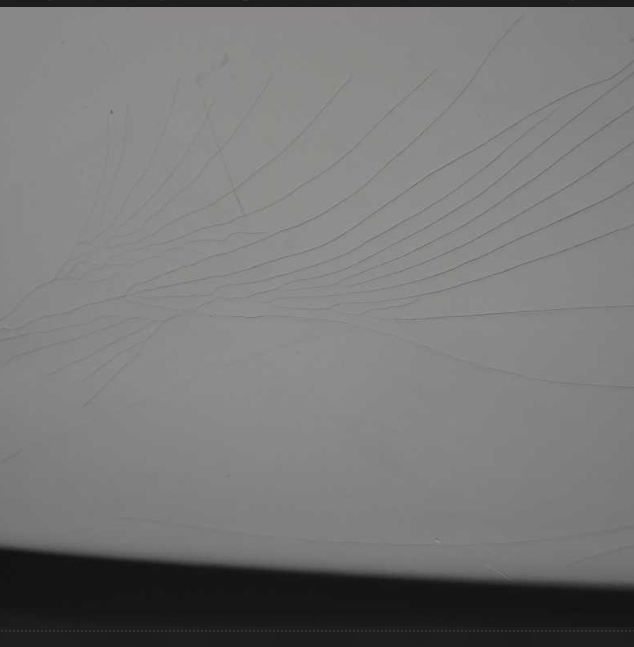

Bonjour, j'ai acheté un kelt azura et j'ai ce type de petites craquelures de gelcoat sur le pont, rien de bien méchant c'est sûrement du à la vieillesse du bateau. J'aurai aimé savoir que pourrai-je faire sans trop rentrer dans de gros travaux pour les colmater. Merci

En principe ,il faut agrandir la cracquelure du gel coat ,puis reboucher avec un gel coat genre crayon ,mais voila
la différence de teinte est  un probléme presque insoluble .
et le résultat peut se voir comme le nez au milieu du visage ,aussi j'ai décidé de ne pas me lançer ........

j'ai essayé de reparer avec du gelcoat de finition "liquide" se genre de faïençage, une partie des "fissures" se bouche mais les petites non, sachant pour les "fissures" bouchées, le produit à beaucoup de mal à aller en profondeur même si la couche de gelcoat est de moins de 5mm...
Le mieux est de ponçer le gelcoat jusqu'à la fibre et d'appliquer un gelcoat de finition spatulable. Certain préconise une lègre stratificatiion, je la juge bien souvant pas inspensable car c'est un problème lié au gelcoat en lui même et non de la fibre, cependant un ponçage parfois trop fort qui aurait grignoté la fibre une remise à niveau semble importante.
Dans votre cas certaines "fissures" sont proche le ponçage peut être généralisé, un traitement unique est possible pour certaines "fissures" isolées.
Comme dit plus haut attention à la teinte !
Je suis mitigé sur le fait de ne pas traiter, car la fissures est tout de même jusqu'à la fibre ! par contre il est vrai que se sont des parties peu exposer à l'eau... attention à suivre l'évolution bien sur.

Vous avez raison SIMON'EAU le
Vous avez raison SIMON'EAU le fait de ne pas traiter est un handicap pour l'étancheification ,mais ici
n'ayant pas l'expérience j'ai peur de rendre la réparation trop visible......

Bonjour, on retrouve le faïençage même sur des bateaux neufs. Deux fois de suite pour réparation à la baile à mouillage et à la bassine pendant sa première année de mon Antares 6.

Ceci reste superficiel à ta place je laisserais dans l'état. Tout traitement impliquera une reprise en profondeur qui se verra sauf si elle est parfaitement réalisée.
C'est la maladie de la plupart des constructeurs, j'en ai eu sur quasiment tous mes bateaux sauf sur le dernier une vielle coque de 1980 !
J'ai l'impression que sur les vieux bateaux il y avait une couche de gelcoat bien plus fine et que ceci limite considérablement le faiencage.
