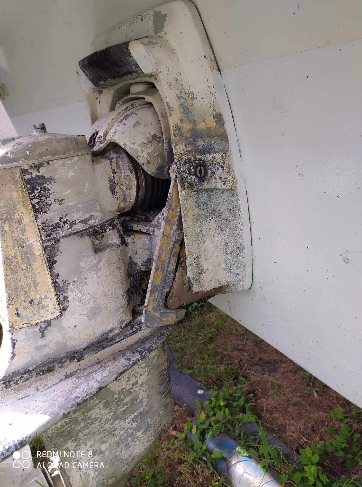

En 1er, il faut savoir qu'une embase type "z drive"
( on dit aussi stern drive ) nécessite un entretien
rigoureux et suivi, ...
sinon, tu as de TRES GRANDS RISQUES
d'aller au devant de pannes
et de réparations
aussi fréquentes qu'onéreuses ...
En 2ème, tu dois prendre en compte que
l'intérieur d'une embase comporte tout un
tas de pièces ( notamment de pignonnerie )
qui sont essentiellement métalliques ...

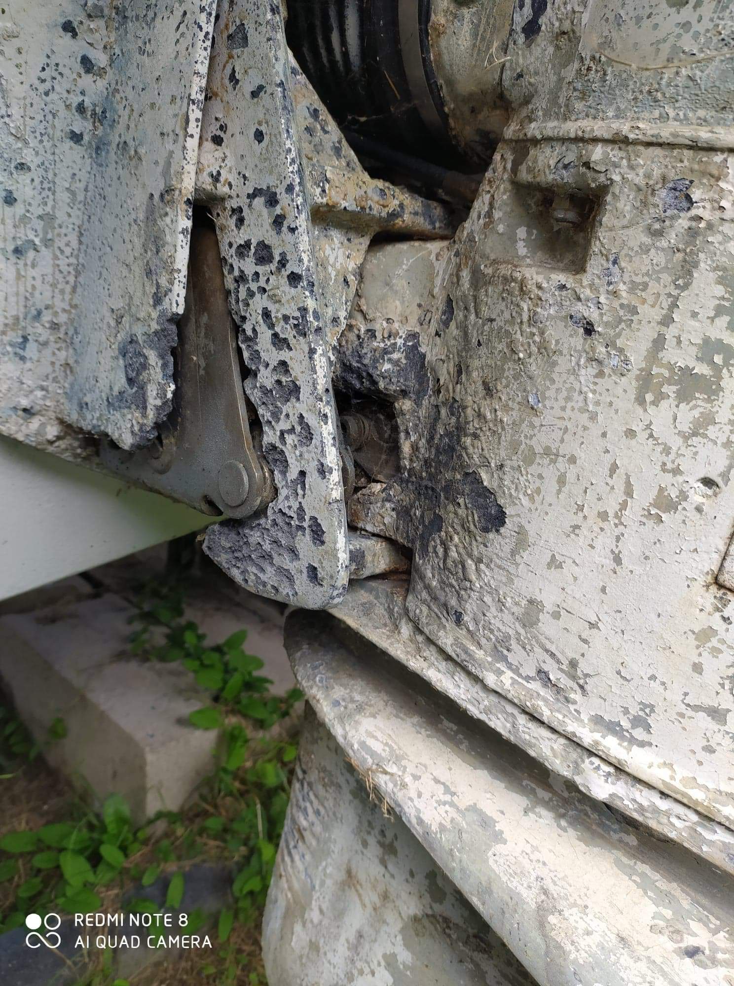

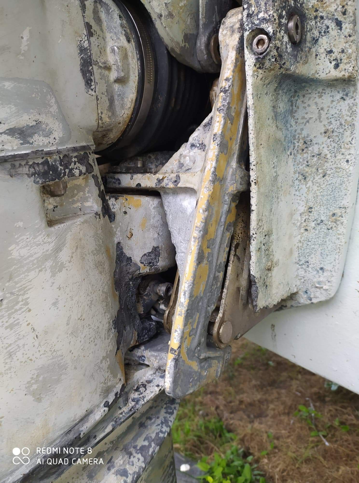

Quand on voit
l' état des embases
à l' extérieur, ( bien bouffées par de la corrosion )
je te laisse imaginer dans quel état peuvent se
trouver les pièces internes ...
Et là, pour l'instant, on ne parle que de l'embase ...
Le bloc moteur à l'intérieur doit etre dans un état
aussi "approximatif" ...
Normalement, pour éviter que la corrosion fasse son
oeuvre destructrice
, le bloc moteur ( et l'embase )
sont équipés d'anodes ( en ZINC si utlisation en mer
et en MAGNESIUM pour une utilisationen eau douce ).
Ces anodes sont dites "sacrifielles" car ce sont elles
qui vont se dégrder en 1er au lieu du moteur et/ ou de
l'embase.
On part du principe qu'une anode usée à 50 % doit etre
changée car son rôle protecteur va etre considérablement
affaibli.
A voir l' état de l' embase, manifestement il y a un
certain temps que les anodes ne font plus leur boulot
de protection...
SI tu achètes ce bateau pour toujours rester au port
et ne jamais Naviguer, çà pourra le faire...
SI en revanche tu envisages de naviguer, alors,
je te conseille de trouver un autre bateau en bien
meilleur état, ce n 'est pas ce qui manque !
Evidemment ilt' est possible de faire procéder au
changement du bloc moteur ( comme en voiture,
il y a des possibilités d' echange standard à un cout
bien moindre qu'un bloc moteur neuf .. )
Cela dit, à ma connaissance ,
les echanges standard , ça n' existe pas pour
les embases.
A noter qu'un remplacement de bloc moteur
et / ou d'embase coute bien plus cher avec un
moteur IN BOARD qu'a vec un moteur Hors bord.
Le moteur in board nécessitant beaucoup plus
d'heures de main d'oeuvre.
En plus, certaines embases ne se montent que sur
certains types de blocs moteurs ...
Désolé de te casser ton rève, mais l' achat
d'une embase dans un tel état, risque de te
dégouter à tout jamais de la plaisance par
- le temps perdu à ne pas pouvoir naviguer
- l'argent investit régulièrement pour finalement aller
de "galères en galères" ...
