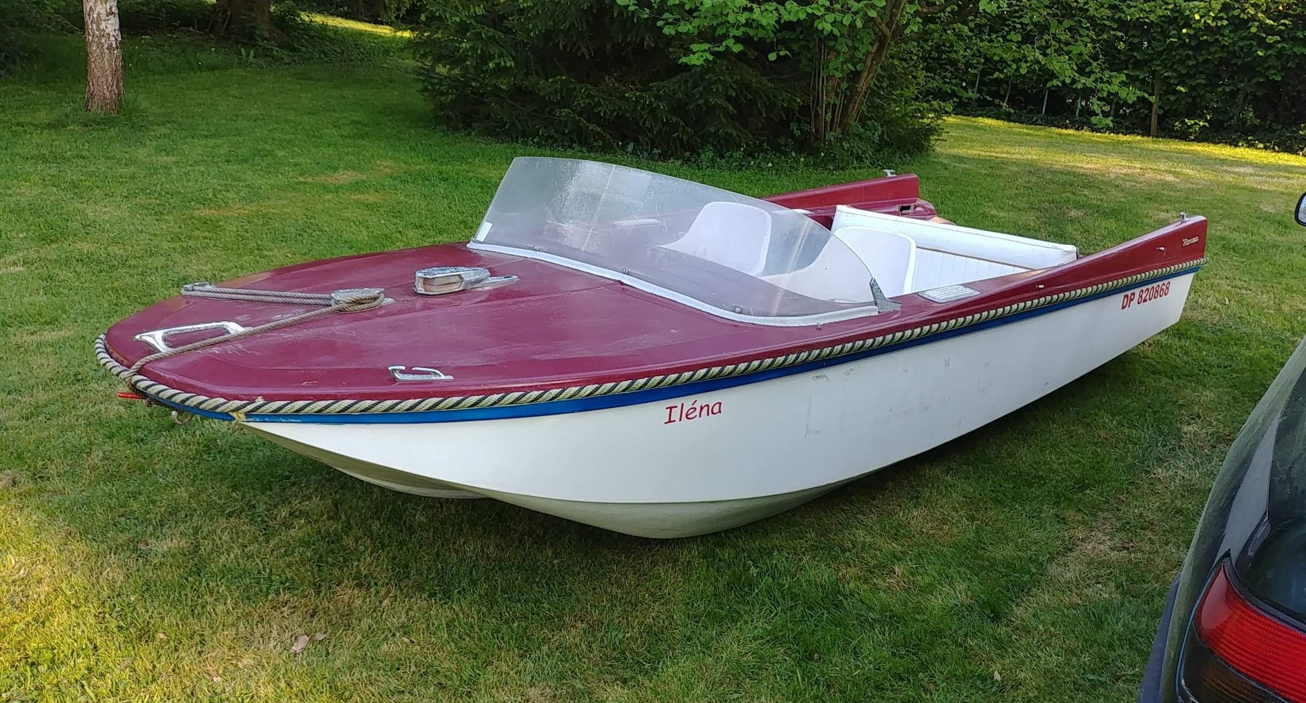

Bonjour , je viens d acquérir un rocca dauphin de 66 coque et plancher en bon état juste réparation de fibre a prévoir sur le bac a batterie.
je voudrais savoir si quelqu un aurais des photos ou document pour une restauration comme a l origine.
après plusieurs heures passé sur le net et les divers forums rien de concluant ,sur les banquettes système de commande ,volant,couleur de sellerie.
De plus si quelqu'un avait un plan ou une adresse pour refaire mon pare brise ce serait génial.
Merci d avance.

Le DAUPHIN  était mon premier bateau  moteur  équipé d'un 40 cv mercury hélice bi pale  particuliérement apide  avec sa forme en aile de mouette ,il planait littérament sur l'eau ,puis un 50 cv mercury .
Ce bateau est trés stable ,on peut se tenit debout en se déplaçant sans probléme ,et, ceci pour 4,10 m et d'un poids de 210 kgs à vide .
La teinte de base de la partie supérieure est bien sur le bleu clair des ROCCA ,sa coque est particuliérement solide ,et, n'a rie à voir avec ce qui se fabrique ou  le moindre choc améne à des problémes .
Ceci dit , ,le délaminage de la partie immergée améne par l'usure du temps à une fois bien sec à passer une couche légére de gel coat  avec un rouleau ,ceci donnant un aspect irréprochable ,bien blanc.
Manifestement  vous avez deux siéges au lieu de la banquette avant ,et cela est un plus.par contre  la photo ne permet pas d'en savoir plus...
A vous lire ( réduction taille pare brise si cassure  ,ect.......)4

Si vous avez une fissure sur la partie supérieure du pare brise ,vous pouvez facilement en dépit de la forme diminuer la hauteur de ce dernier pour retrouver un pare brise intact conservant la forme .
Ceci nécessite une attention particuliére avec une petite scie à métaux ,en traçant la découpe ,et, en prenant son temps .
Le résultat est bluffant ,car il respecte la silhouette du bateau .

Bonjour et merci pour vos conseils., malheureusement le pare brise est cassé
Je mettrais des photos complementaires.
Concernant les sieges je voudrais le remettre dans son etat d origine.
Donc il me faudrait les plans ou fiches techniques mais sur les sites Rocca le Dauphin n y est pas.
Je poursuis les recherches et espere avoir des sources ou photos a fin d avancer .
Merci .

Les siéges :
IL s'agissait à l'avant comme à l'arriére d'une banquette sur toute la largeur ,et, on peut dire que nous étions assis  sur le sol..(couleur bleu ) .
Pour refaire le pare brise  ,en raison de la forme dans les angles et de la fixation , je ne sais ?,
En recherchant dauphin ROCCA vous devriez trouver ...(je vais regarder de mon coté)4

RE ; Il faut chercher un
RE ; Il faut chercher un minimun......
Dans la barre d'adresse faire : "dinghies polyester rocca ,et à la 2éme page vous avez le DAUPHIN ,sauf que de séeie il ne possédait pas de phare!
Pour le reste ( pare brise ) voir sur le forum ROCCA.

Bonjour .
Oui je l avais vu celui la et pris le model de siege sur le marinette .
Je pense qu il ne devait pas y avoir beaucoup de difference ormis la taille.
J ai aussi collecté un peu d infos et de photos a droite a gauche.
Mais pas tres precis .mon plancher est bleu ainsi que l interieur de coque.
Seul le dessus a ete repeint en bordeau.
Vais voir pour le pare brise sur le forum , merci pour votre aide .
Dofin.

Il y a deux photos  du dauphin rocca sur le site ,il suffit parcourir le site............
En ce qui concerne le bateau à l'origine l'intérieur de la coque est blanc, sauf le retour de la coque ,et, le tableau de bord.
Le reste étant bleu ,et pas la couleur (horrible ) que vous avez sur la photo.
