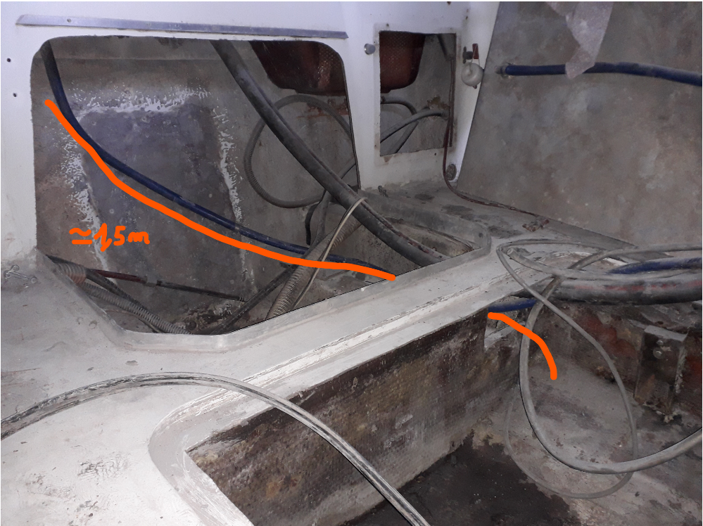

suite au passage de mon bateau en Hors-bord j'aurrai aimé garder le reservoir inox d'essence, cela rajoute donc la longueur pour alimenté le moteur à l'extérieur.
Ma question est donc, y a t-il un longueur maximum entre la reserve et le moteur ?
En sachant que le facteur du denivelé s'ajoute.
Voici une photo. (le trait orange illustre le tuyau souhaiter)
Merci.

Au vu des retours d'expérience, dans mon cas le tuyau fera autour des 2 à 3 mètres de long pour 70 cm de hauteur il ne devrait pas y avoir de soucis !
