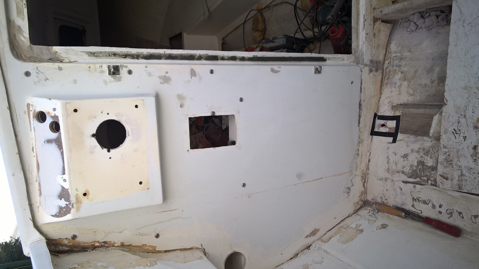

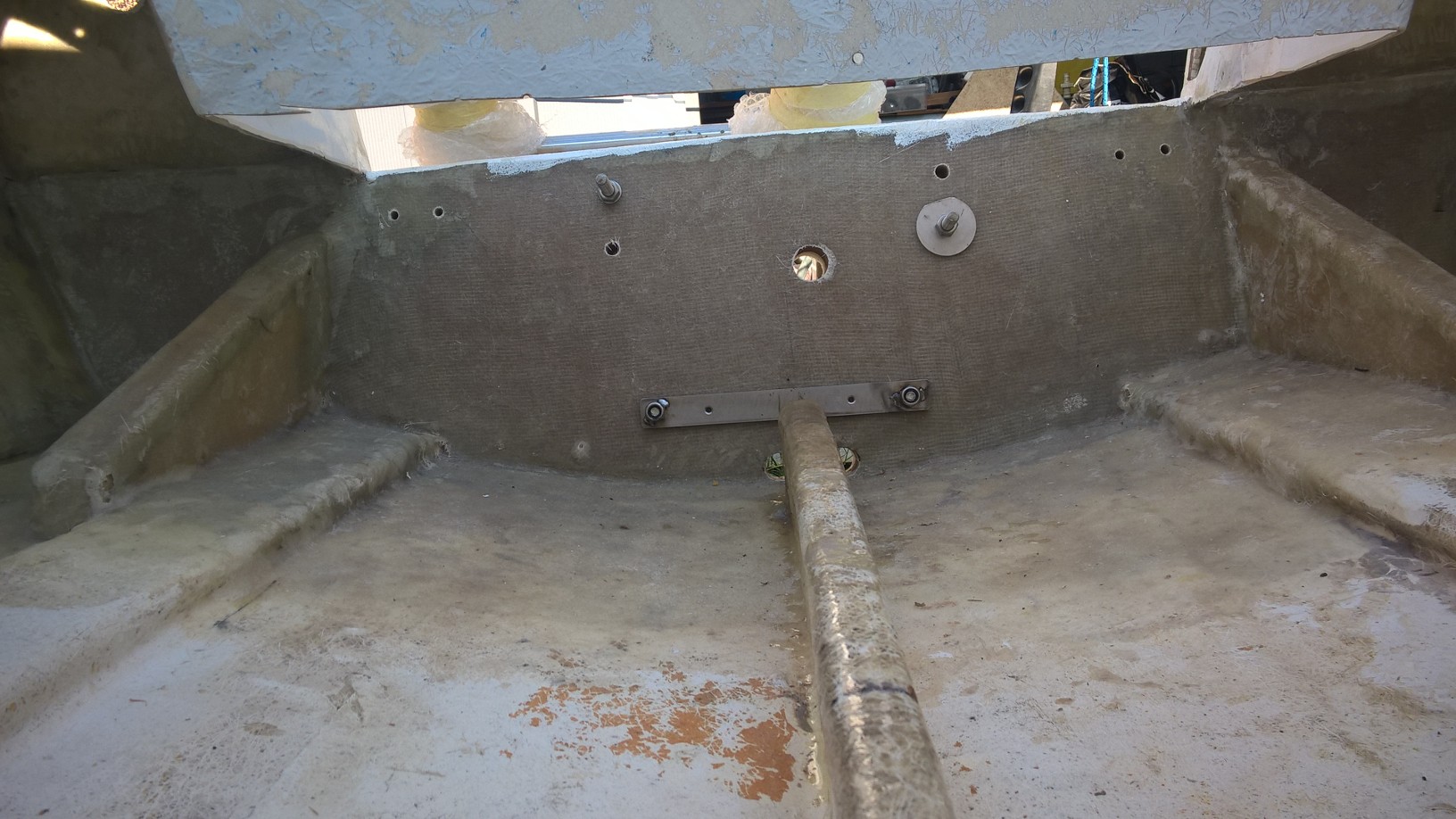

tabl.AR
MERCI pour la réponse
dans un premier temps je pensais coller le tableau sur l arrière et ensuite le renforcer derrière avec des équerres
ainsi que du mat et du roving c est pour cela que je demande conseil
ayant lu beaucoups sur les forums et les messages reçus j essaye de faire la part des choses en bon novice
cordialement
cordialement
Hello marti2b pour ton
Hello marti2b pour ton tableau c est pas mal le mieux aurait été de le coller en même temps sur ta peau restant, faire tout d un seul coup j' ai déjà réalisé plusieurs tableaux , après dans ton cas c'est mon avis mais il peux y avoir plusieurs choix choucroute serre joints ensuite joint congs et tu strat je te mettrai quelques photos ce soir d une réalisation.

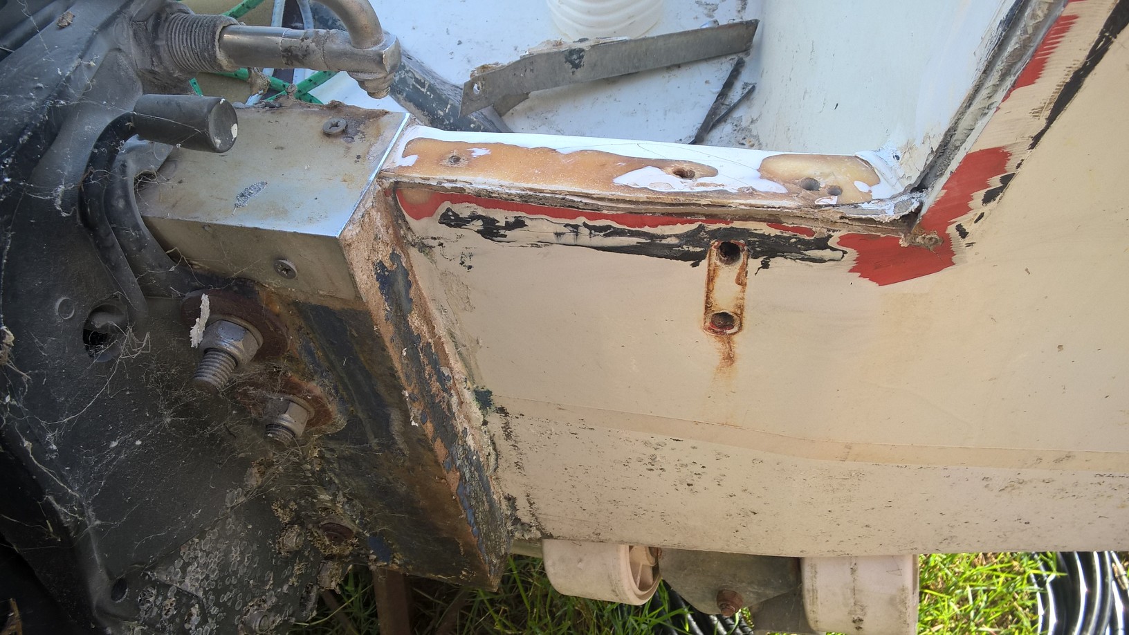

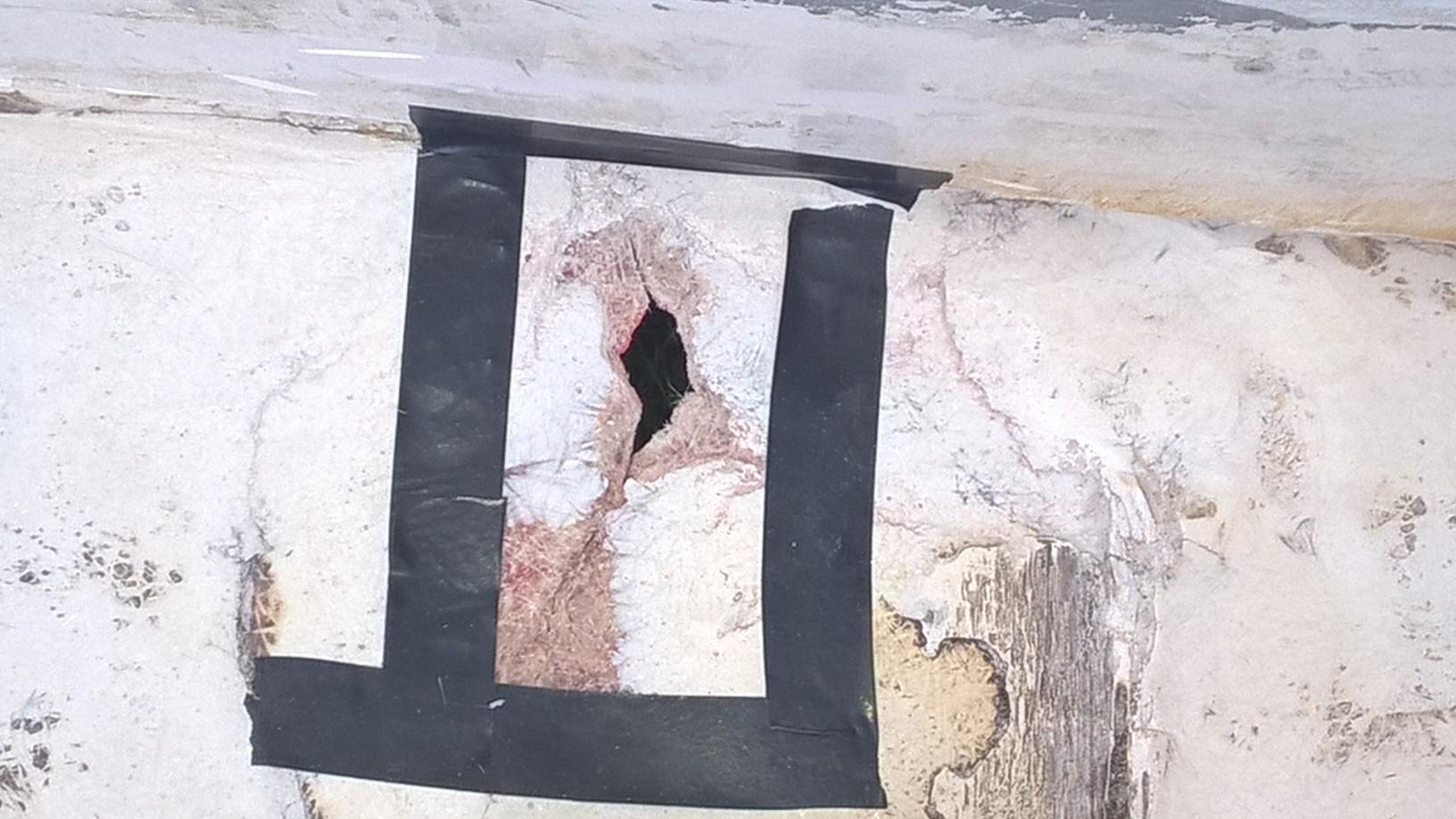

nouveau problème
bonjour à tous
je viens de découvrir sous le plancher une fissure avec un petit trou
à tribord sous le lposte de pilotage
une réparation avait déjà était effectuée avec dela résine chargée( il me semble ) une quantitée importante
apparament pas de mat
si je pouvais avoir des conseils il seraient bien venu
si joint 2 photos
Merci d avance les conseils sont toujours très utile ( j ai remis mon moteur Mercury en état grace à vous tous)
à tribord sous le lposte de pilotageune réparation avait déjà était effectuée avec dela résine chargée( il me semble ) une quantitée importante
si joint 2 photos

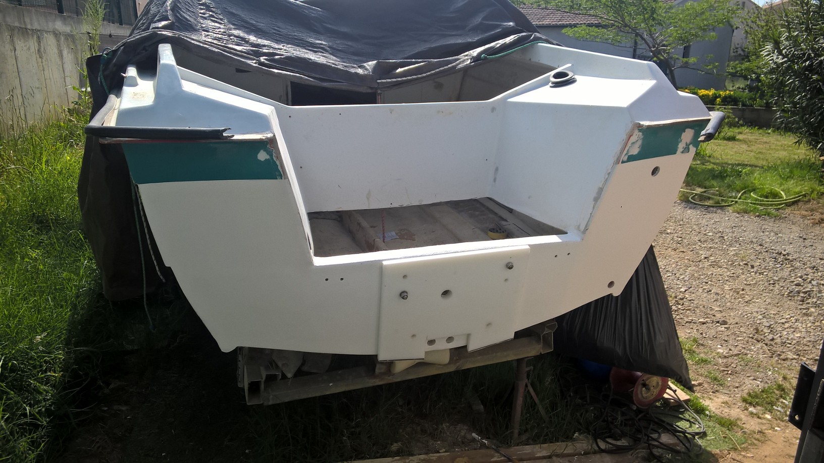

tableau ar
voici le résultat de mes travaux suite au consiels reçu sur le forum
