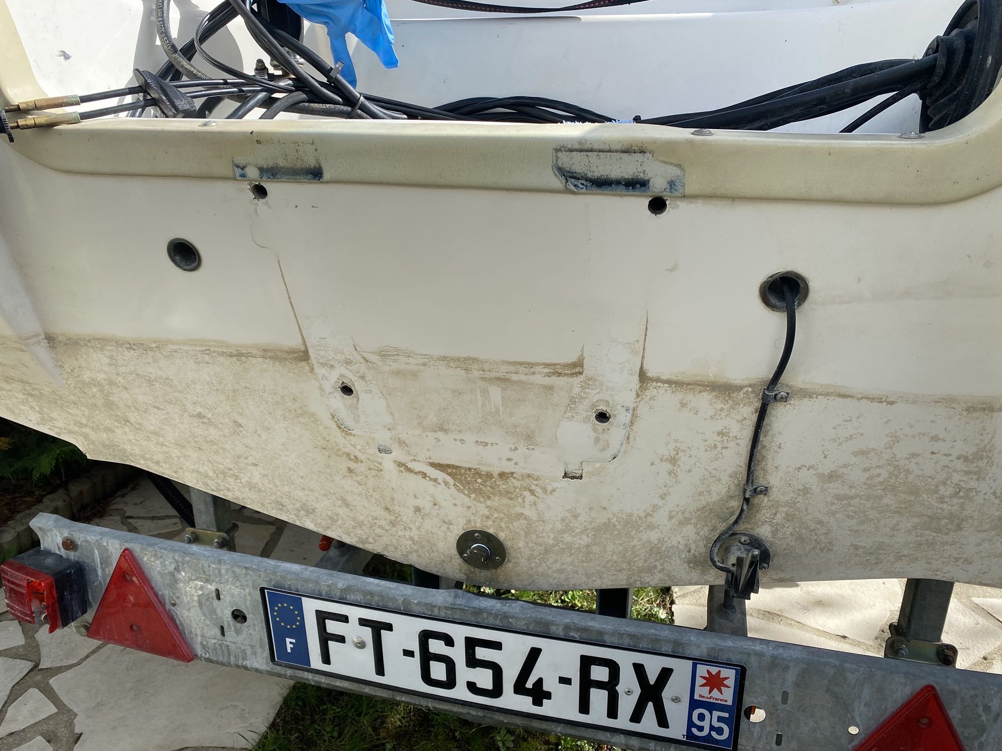

Je lis que la " coque est saine"  d'une part ,et, la photo montre un emplacement de fixation du moteur HB  bien au dessus  de la ligne de flottaison .ne pouvant justifier la cause principale d'entrée d'eau .
La pluie suffit pour ramener de l'eau au niveau de la poupe par gravitation  aussi la recherche est difficile
liston / joints d'accastillage /  joint de bouchon de nab / ect !....

l'entrée d'eau ne se trouve pas sur les trous de fixation du moteur mais sur la fissure en bas à droite du support moteur.
cordialement

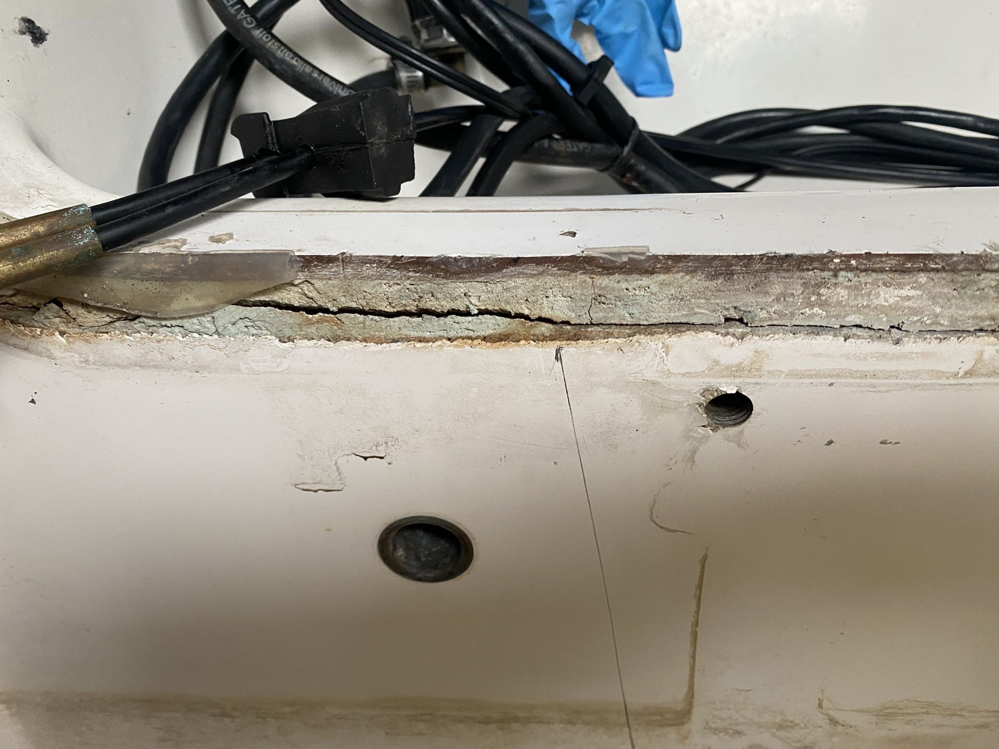

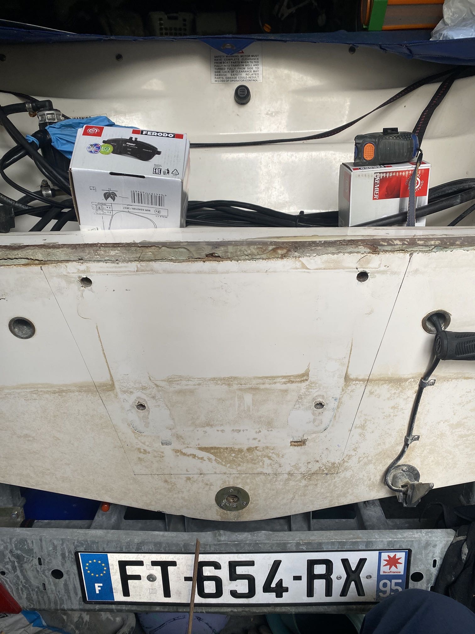

Bonjour, je reviens vers vous car j'ai demonté le cache plastique qui protège le dessus du tablier et j'ai découvert derrière ce cache une grosse fissure ainsi qu'une couche de synto .
Pensez-vous que cela est d'origine ?
merci encore pour vos conseils et bonne soirée.

Il faut  refaire le tableau arrière pour pérenniser  .si le reste de la structure est en état :?
Que ce soit avant ou après une "réparation " camouflage  ou pas !...
En regardant ailleurs la casse est prévisible.
