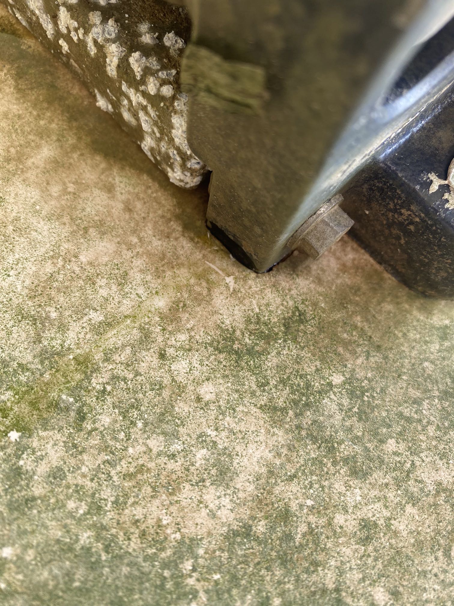

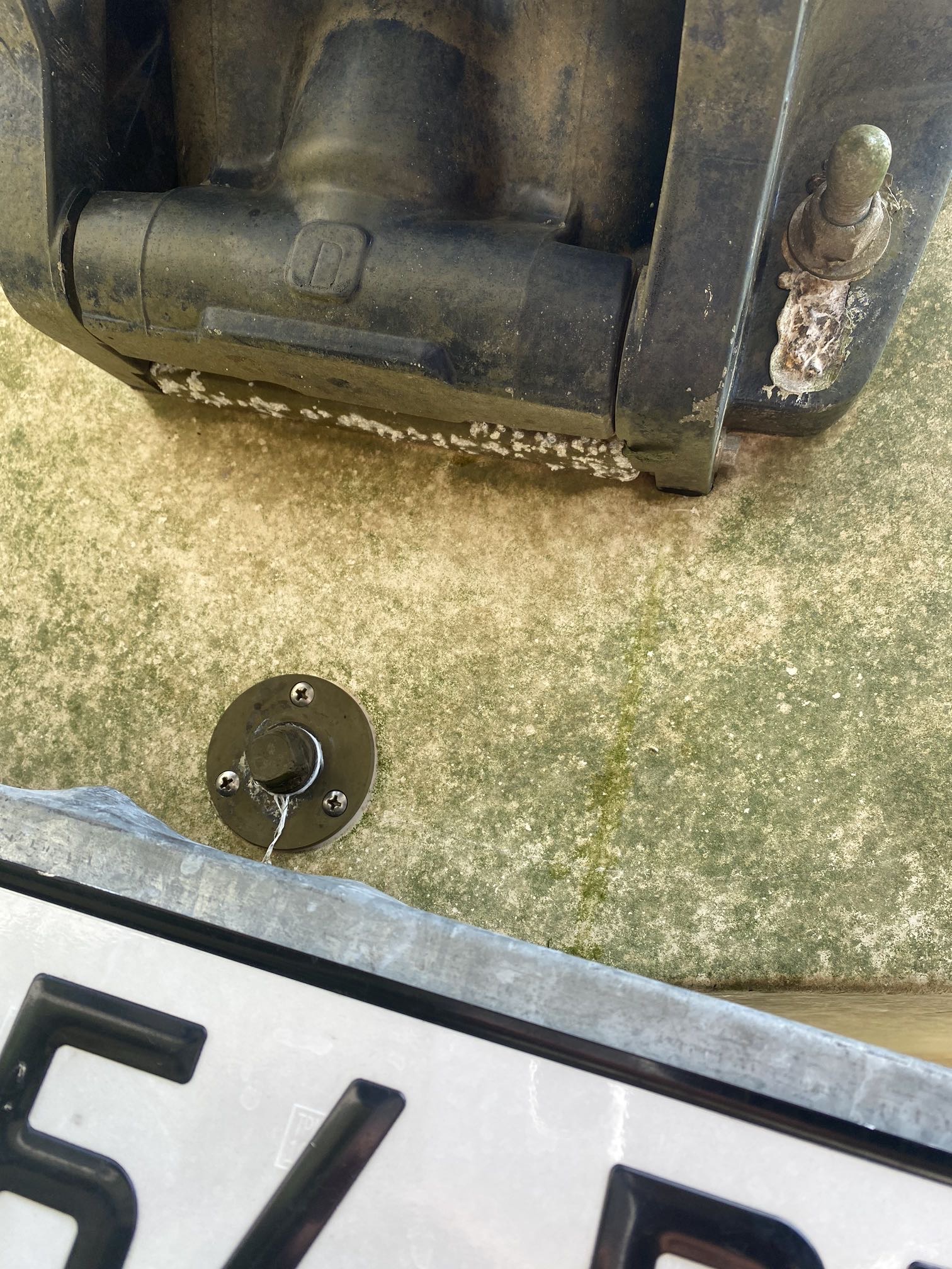

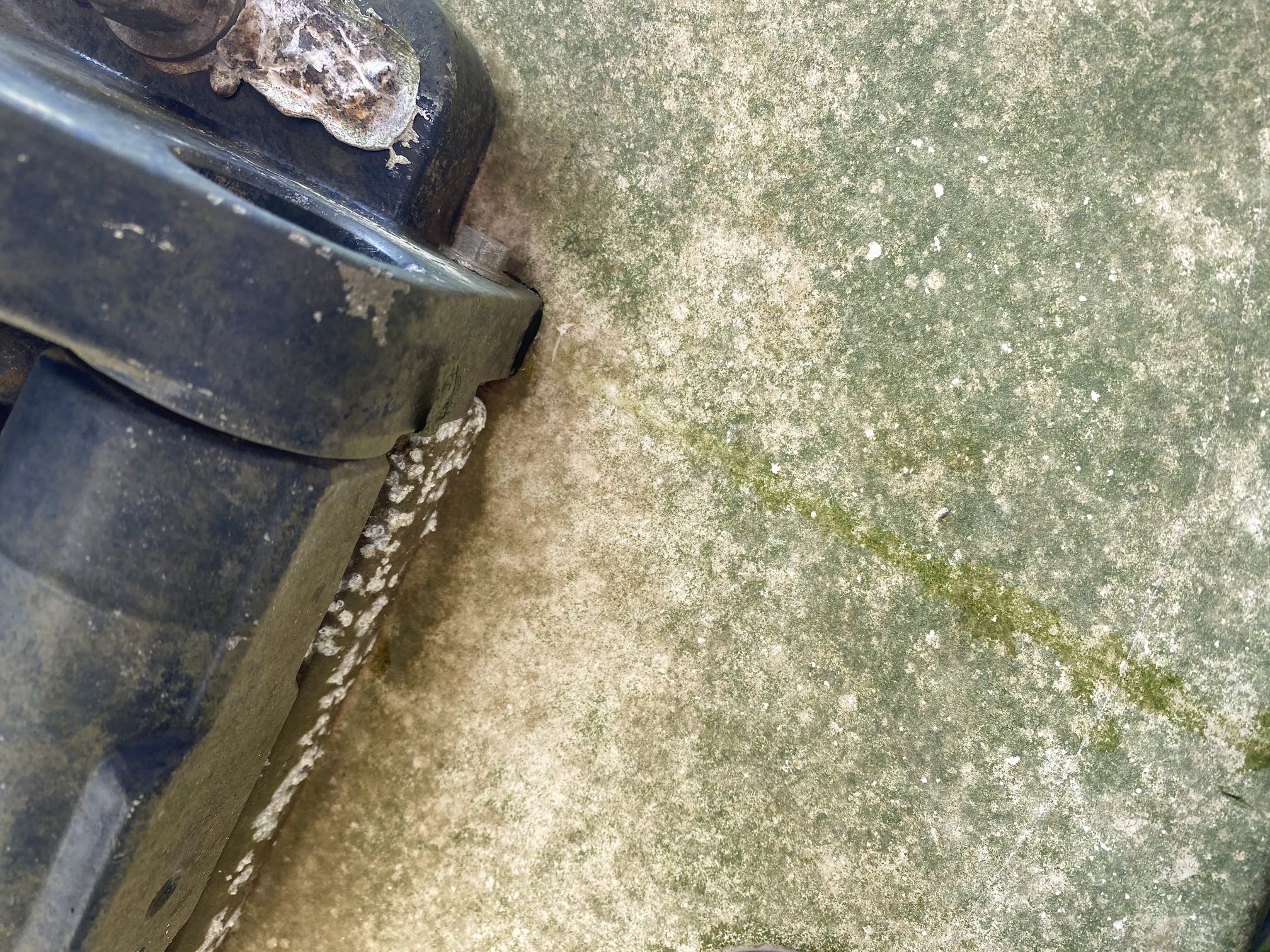

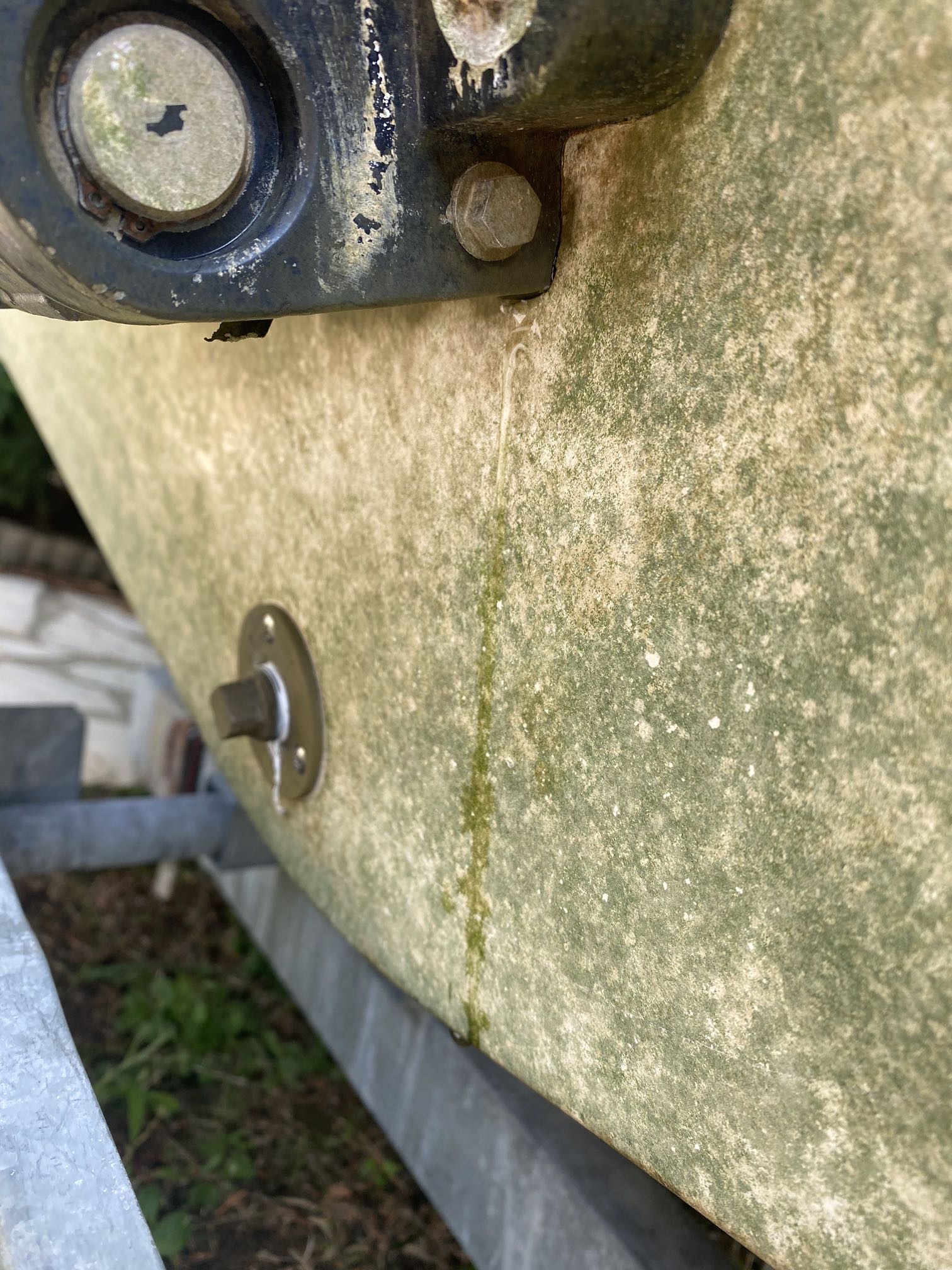

je suis en possession d'un SUNBIRD Corsaire 150 equipé d'un moteur envirude de 70 cv d'origine.
Avec le temps je me rends compte que j'ai une infiltration d'eau de plus en plus importante sous le réservoir au niveau de la pompe de cale.
Jai sorti le bateau de l'eau rempli d'eau la cale et penché le bateau vers l'arrière pour voir si l'eau sortait du tablier arrière et effectivement elle sort du tablier .
Je vous mets les photos de l'entrée d'eau qui se trouve sous le moteur à l'arrière droit comme si le poids du moteur avait ouvert le tablier ......
Que dois-je faire en premier après avoir démonté le moteur ?
Merci par avance pour votre aide.

Le moteur déposé, .. il, faut arriver à voir
la structure interne du tableau AR ...
Il est possible qu'il soit bien dégradé... auquel
cas, il n' y a pas vraiment le choix ...
Il faut procéder à la dépose du tableau AR
d'origine et en refaire un nouveau ...
Une manip à faire executer par un pro !
Le montant de l' intervention ne sera pas anodin
( surtout comparé au prix de la valeur de la coque )
mais c'est la SEULE solution pour résoudre la
situation de façon pérenne  / durable ...

Reste à déterminer la cause ...
S'agissant d'un bateau ancien vous devez tout d'abord inspecter l'état de la coque sachant que l'absence de gel coat sous la coque (suite obstacles ou manoeuvre de mise à l 'eau périlleuse ) améne une imprégnation d'eau au niveau de la poupe  .;dans ce cas séchage et composite à prise rapide pour résoudre définitivement .ce probléme ( trés efficace sur coque saine )
Si vous avez un entrée d'eau depuis des années sans action de pompage le risque est important que le tableau arriére soit complétement HS par imprégnation .
Le démontage du réservoir essence serait plus révélateur de l'entrée d'eau  ainsi que de passer le karcher sous la coque pour valider le processus çi dessus...

Effectivement de l'eau est restée stockée dans la cale pendant pas mal de temps sans action de pompage malheureusement donc si je comprends bien la tableau arrière serait complètement gorgée d'eau et donc à remplacer ou réparer mais j'ai un doute sur une réparation partielle possible.
La coque du dessous est très saine donc l'eau ne rentre que par la fissure des photos que j'ai envoyé précédemment.
Je vais donc démonter le moteur et faire les test que vous m'avez dit (j'ai un testeur d'humidité électrique) pour voir l'étendu des dégâts.

Avant de voir le pire ,il faut savoir si l'imprégnation d'eau est effective .sur l'ensemble du tableau ou pas
un perçage dans le bas de la poupe avec un simple foret  permet de visualiser   si dégats ou pas !
Ce dit le poids et la force du moteur nécessite  du solide .
On trouve de l' eau dans les fonds souvent aprés la pluie sans altération du tableau arriére .

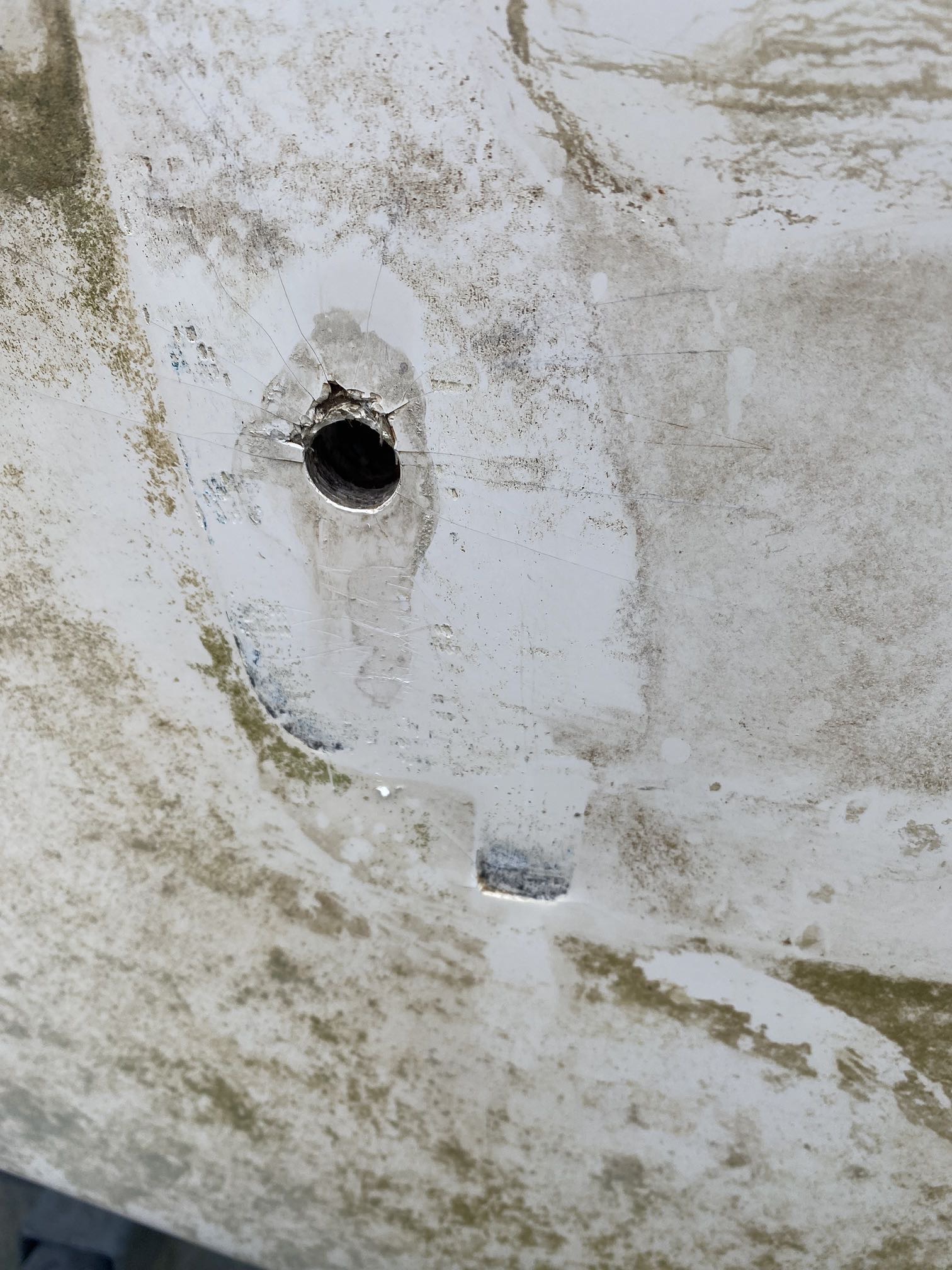

j'ai enfin démonté le moteur du bateau et je vais pouvoir vérifier l'étendu des dégâts.
Je vais gratter autour de la fissure et vérifier avec un testeur d'humidité ou en enfin un tournevis pour voir si le bois est gorgé d'eau.
Jai l'impression qu'il y a un petit vide d'air entre la paroi extérieure et le contreplaqué du tablier arrière. Pareil entre la paroi intérieur (au niveau du réservoir essence) et le contreplaqué.
Est-ce normal ?
Bon week-end et merci encore pour vos conseils.

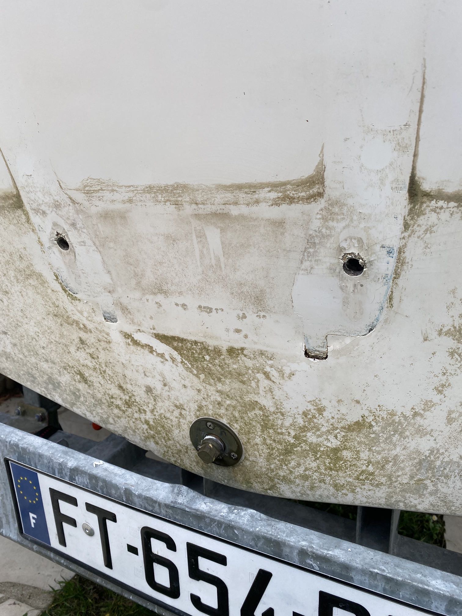

djedje
Messages : 20
Inscription : dim. mars 11, 2018 3:22 pm
Voici une autre photo.
Message par djedje »
