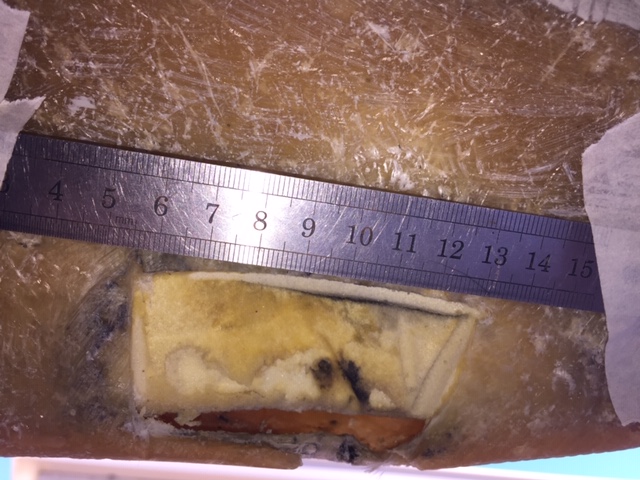

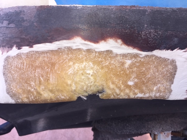

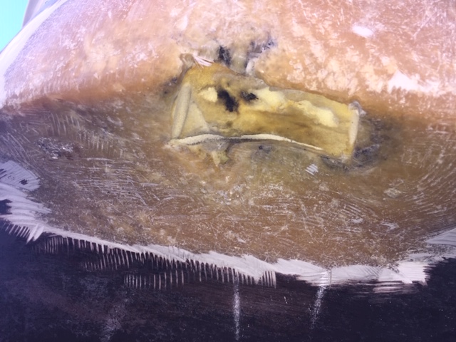

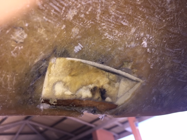

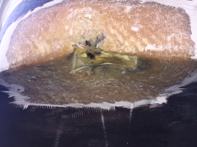

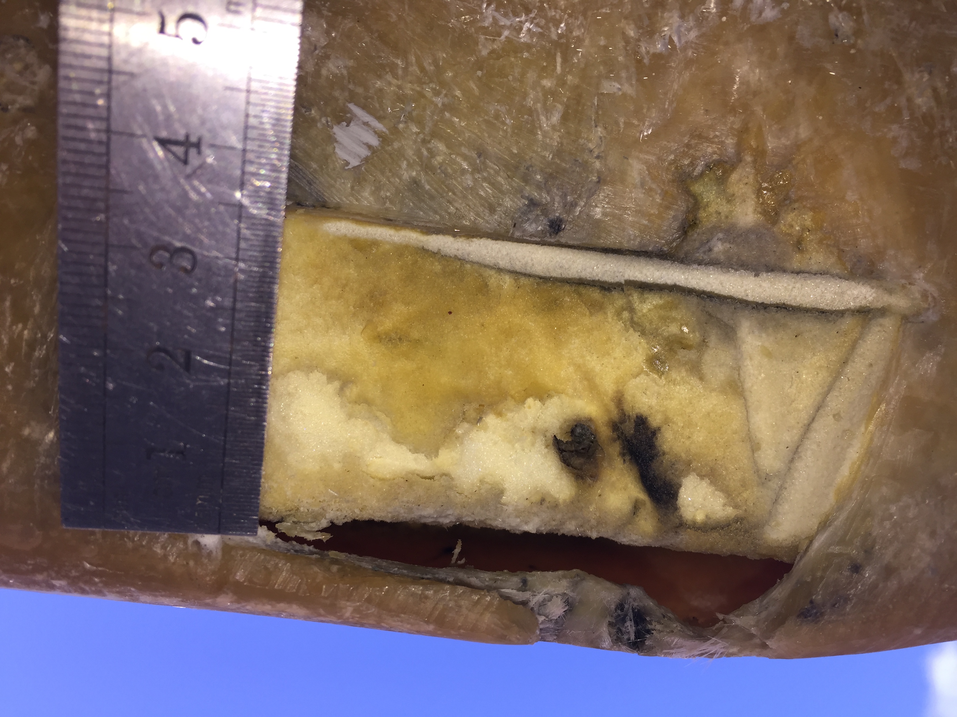

Bonjour proprietaire d un quicksilver 505 commander depuis 1 an et demi le bateau est sur remorque et je le sors apres chaque sortie dernierement je me suis appercu qu il y avait de l eau qui suintait de dessous la coque du cote droit .Apres avoir decape l antifouling je me suis rendu compte qu il y avait une reparation effectuee a cet endroit .J ai ponce retire du mastic qui etait mou et dessous il y avait un enfoncemet avec la fibre cassee.J ai enlever toute la fibre deterioree jusqu a la mousse . Quelqu un pourrait il me dire quel genre de mousse y at il sur ces bateaux? j ai entendu parle de mousse a cellules fermees qui ne s imbibe pas trop d eau et ensuite quelle reparation dois je effectuee apres sechage? car cela suinte toujours un peu et c est humide. Merci pour vos infos . Je joins une photo pour montrer l etendue des degats . Fabulous fab
Pas glop ! dans un premier temps il faut absolument qu'il n'y ait plus d'humidité. L'idéal est de mettre le bateau dans un local aéré quitte à chauffer un peu. Suivant le degré d'imprégnation cela peut durer plusieurs mois en espérant que tu ne sois pas obligé de retier la mousse, tu peux accélérer le processus avec un appareil de chauffage soufflant par intermittence (1 jour sur 2) positionné à 50 cm de l'ouverture et en vérifiant régulièrement le taux d'humidité résiduel. Ensuite on verra pour la réparation. Patience et longueur de temps ...!
